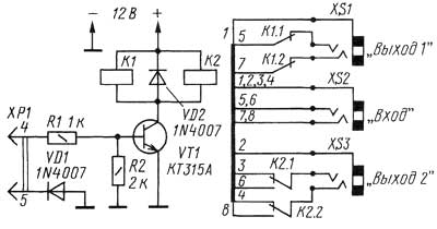

Для облегчения манипуляции с колонками и головными телефонами и был собран этот коммутатор нагрузки. Устройство представляет собой релейный переключатель, подключающий к выходу звуковой карты выбранную нагрузку. Устройство располагается в системном блоке и управляют им через СОМ порт. Схема прибора приведена на рис.1.
коммутатор нагрузки звуковой карты
 Коммутация сигнала производится с помощью двух электромагнитных реле К1 и К2. Сигнал поступает на разъем XS2 "Вход" и, в зависимости от состояний реле, попадает на разъем XS1 "Выход 1", предназначенный для подключения головных телефонов, или XS3 "Выход 2" - для колонок. В настоящей конструкции имеет принципиальное значение, к какому выходу подключены колонки, так как при отсутствии сигнала вход их усилителя лучше соединить с общим проводом во избежание шума, это и предусмотрено для выхода 2. Напряжение на реле подается через транзистор VT1. На выходах СОМ порта следующие уровни напряжения: лог. 1 соответствует напряжению -5...-15 В, а лог. 0 - напряжению +5...15 В. Электронный ключ, собранный на транзисторе VT1 и резисторах R1 и R2, должен управляться напряжением 0/+5 В; для исключения напряжения минусовой полярности включен диод VD1. Диод VD2 защищает транзистор VT1 от ЭДС самоиндукции при выключении реле. Мной были использованы диоды 1N4007, но подойдут и более популярные, например КД522Б.
В коммутаторе использованы импортные реле NHG типа Р-12 с двумя группами контактов на переключение. При монтаже два неиспользуемых крайних вывода укорочены. Вместо этих реле подойдут малогабаритные электромагнитные реле на 12 В с двумя группами контактов на переключение.

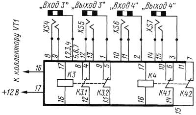

Из схемы на рис. 2 видно, что устройство подходит к звуковым картам с выходом STEREO, а большинство современных звуковых карт имеют четыре и более канала. Поэтому было решено дополнить конструкцию еще двумя каналами для тыловых колонок и сабвуфера. Схема дополнительного узла представлена на рис. 2,

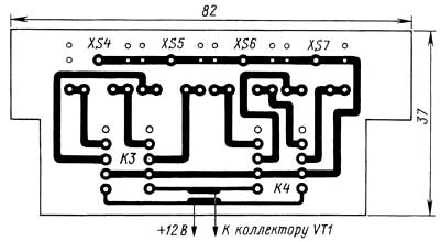

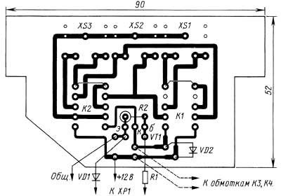

А печатные платы устройства - на рис. 3, 4 соответственно.

Обмотки реле КЗ и К4 нужно подключить параллельно К1 и К2 (это соединение можно выполнить разъемным), но следует учесть, что предельный ток через транзистор КТ315А составляет 100 мА. Если суммарный ток питания реле превышает 80 мА, следует использовать более мощный транзистор, например КТ972Б, но при этом изменив сопротивление резистора R1 на 3,9 кОм и R2 на 1,5 кОм. Если устройство собрано правильно, то налаживания не требуется. Однако потребуется установить программу, необходимую для управления устройством. Такая программа состоит из двух файлов: непосредственно исполняемого AUDIO Switch.EXE и информационного файла Konfig.bak; оба они должны находиться водной папке. Если открыть последний файл "Блокнотом", то в нем можно обнаружить две строки; нас будет интересовать вторая. По умолчанию она содержит текст вида "\\.\COM1"; это означает, что устройство подключено к порту СОМ1. Для использования другого порта необходимо изменить содержимое строки, например, для COM2 она будет выглядеть так: "\\.\COM2". Программа написана под ОС Windows XP, и под другими операционными системами не проверялась. После запуска она сразу сворачивается в трей, что экономит место ярлыков на рабочем столе, а при его активизации правой кнопкой мыши возможен выбор способа прослушивания - через головные телефоны или громкоговорители АС.
