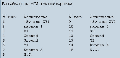

  А теперь вот подумываю, может еще и штурвал сделать. Я тут запустил Descent III. Он джойстик (т.е. мой руль) определил, я даже порулил немного вправо-влево и отдельным резистором RY вверх-вниз, а вперед-назад надо нажимать на клавиатуре, что очень неудобно, вот если бы было четыре кнопки, тогда вперед-назад можно перевести на них. Попробую как-нибудь задействовать кнопки от другого джойстика (выводы на разъеме МИДИ-порта 10, 14) может получится. Попробуйте кто-нибудь. Если кого заинтересовала эта идея пишите - E-mail: Этот адрес электронной почты защищён от спам-ботов. У вас должен быть включен JavaScript для просмотра.
