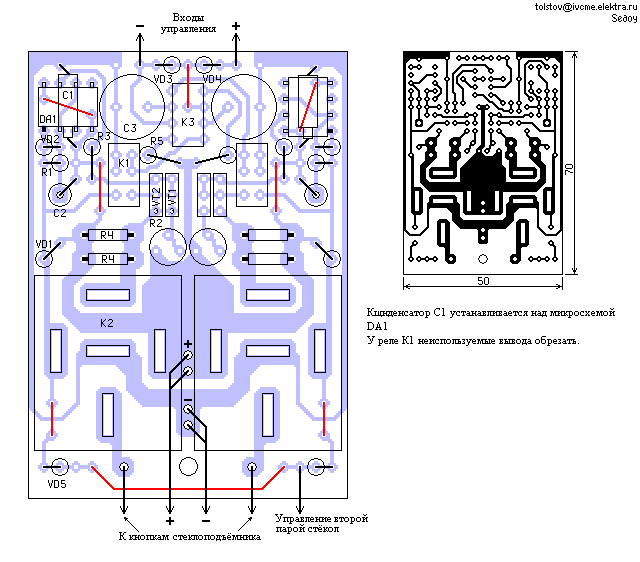

 Данная схема автоматически закроет все стекла в автомобиле при срабатывании устройства запирания дверей.
автоматический стеклоподьемник схема
При постановке автомобиля на охрану, от схемы управления закрытием замков дверей на обмотку реле К 3 поступает напряжение, реле срабатывает и контактами К3.1 подключает конденсатор С3 к напяжению +12В через резистор R5, конденсатор заряжается. Поспл окончания импульса управления заряженный конденсатор подключается к обмотке реле К 2, оно срабатывает и своими контактами К 2.2 подает напряжение на таймер, собранный на микросхеме DA1. На выводе 7 микросхемы устанавливается напряжение близкое к 0 и через резистор R3 на базу транзистора VT2 подается открывающее напряжение. Через открывшийся транзистор VT2 и замкнувшиеся контакты репе К 2.1 на обмотку реле К2 подается удерживающее напряжение. Транзистор VT1 термостабилизирует рабочую точку транзистора VT 2. Замкнувшиеся контакты реле К2.2 подают напряжение на обмотту репе К1. Через резистор R4, контакты репе Р1 и далее через кнопку управления стеклоподьемником напряжение подается на двигатель, стекло закрывается. Когда стекло полностью закроется, двигатель начинает тормозиться, ток увеличивается, увеличивается и падение напряжения на резисторе R4, что приводит к закрыванию транзистора VT2. Обмотка реле К2 обесточивается, его контакты размыкаются, обесточивая всю схему. Ток срабатывания защиты устанавливается резистром R2. Время срабатывания таймера выбрано на 2-3 секунды больше, чем время необходимое для полного закрытия стекла. В нормальном режиме он срабатывать не успевает, сработает он только тогда, когда по какой-либо причине исчезнет нагрузка и не будет условий для зактытия транзистора VT2.
автоматический стеклоподьемник печатная плата
