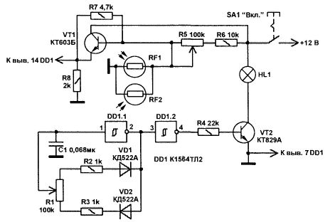

Схема устройства автоматического включения габаритных огней
автоматическое включение габаритных огней схема
Датчиками освещенности служат фоторезисторы RF1 и RF2 (два, соединенные параллельно для улучшения чувствительности), включенные в базу транзисторного ключа VT1. Чувствительность узла регулируется переменным резистором R5. При увеличении его сопротивления чувствительность уменьшается. Когда внешняя освещенность достаточна (на улице светло), сопротивление фоторезистора мало (несколько килоом), и транзистор VT1 закрыт, микросхема DD1 обесточена.
При наступлении темноты сопротивление RF1 увеличивается, и в определенный момент транзистор VT1 открывается. На микросхему DD1 поступает питание, запускается генератор импульсов на элементе DD1.1 (DD1.2 — буфер), управляющий транзисторным ключом VT2. Ключ коммутирует лампы "габаритов" (на схеме показана одна — HL1). За счет изменения скважности импульсов генератора регулируется яркость свечения ламп. Скважность импульсов устанавливается переменным резистором R1 (желательно применить СПОИ) и изменяется так, что подводимая к нагрузке мощность варьируется в пределах от 5 до 95%.
В устройстве применена микросхема К1564ТЛ2, каждый элемент которой представляет собой инвертор с триггером Шмитта на входе. Микросхема содержит четыре однотипных элемента. Передаточная характеристика триггера Шмитта имеет два отличающихся порога (срабатывания и отпускания), т.е. обладает гистерезисом. Напряжение гистерезиса Ur для данной микросхемы пропорционально напряжению питания. Так, при Un=12 В, Ur=2,4 В. Колебания напряжений, входящие в этот предел, триггер Шмитта игнорирует. Поэтому микросхема К1564ТЛ2 удобна для построения помехоустойчивых генераторов и формирователей импульсов различного назначения.
