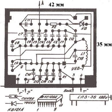

Приемники УКВ диапазона, имеющие частотную модуляцию и следовательно низкий уровень атмосферных и промышленным помех, обладают высоким качеством звучания. Набор радиодеталей позволяет собрать УКВ ЧМ приемник на базе микросхемы КС1066ХА1(аналог TDA-7000 фирмы "Филипс").
В состав микросхемы входит регулятор бесшумной настройки, открывающий тракт звуковых частот только при наличии сигнала принимаемой станции.
tda7000 схема включения
Электронное устройство на базе варикапа KB121А позволяет перекрыть отечественный (65,8-73,0МГц) или зарубежный (88,0 - 108,0 МГц) УКВ диапазоны. Выход приемника хорошо согласуется с любым усилителем низкой частоты с входным сопротивлением не менее 22 КОм (усилители на м/с К174УН7, TDA2003 и т.д.).
Подключение УКВ приемника через головные телефоны показано на Рис 1, а к усилителю на м/с К174УН14 на Рис 2. При напряжении питания усилителя выше 4,5 вольт, питание на УКВ приемник подавать через параметрический стабилизатор. К выходу радиоприемника можно подключить стереодекодер и таким образом получить возможность принимать стереопередачи.

Настройка радиоприемника заключается в установке границ диапазона (65,8-73МГц путем сближения или растягивания витков катушки L1 (содержит 6-8 витков провода ПЭЛ 0,41мм,намотанных на оправке диаметром 3,5мм с шагом 1мм или 3-4 витка для диапазона 88,0-108,0МГц). Антенной может служить телескопический штырь или небольшой отрезок монтажного провода длиной не менее 0,5м
