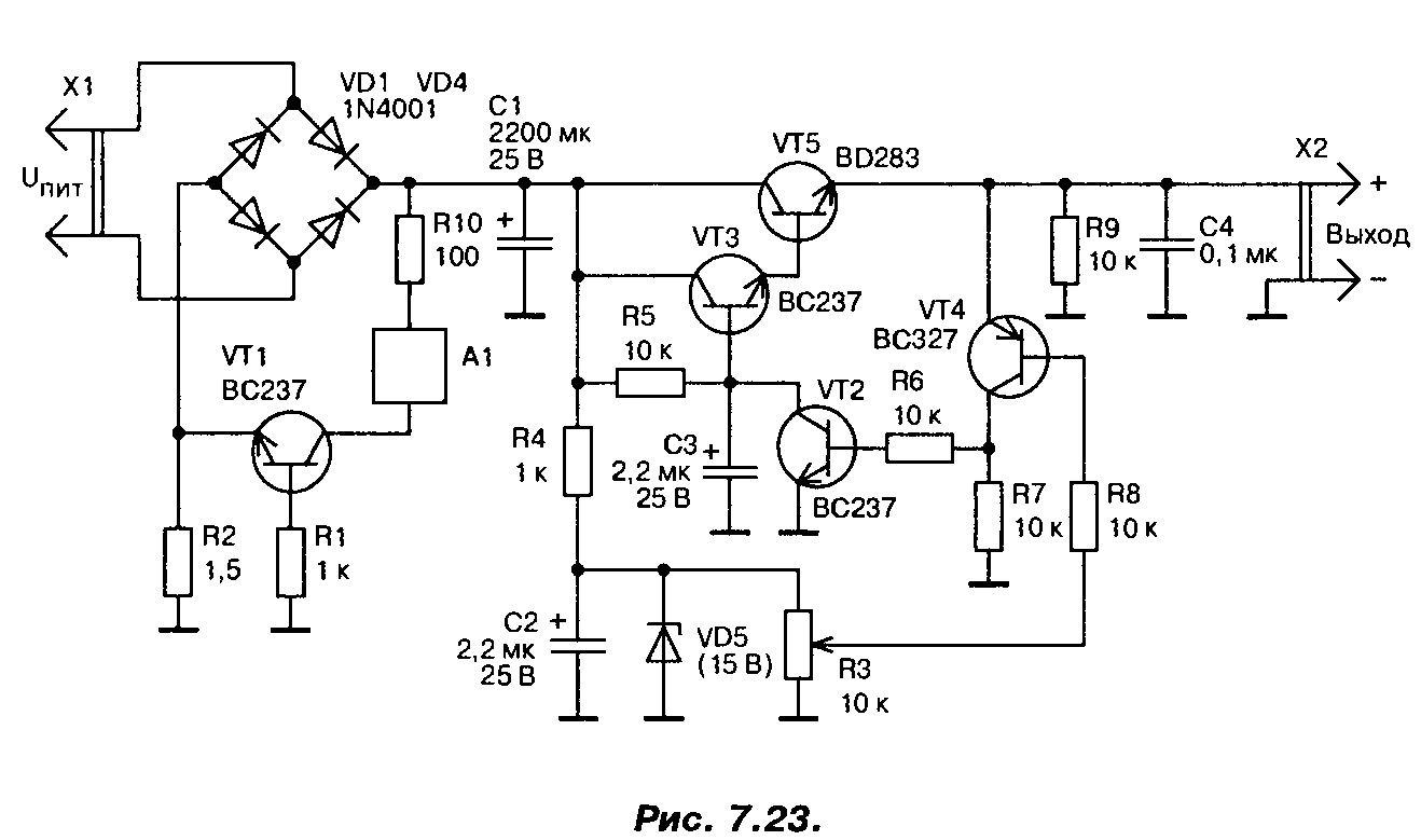

Звуковая сигнализация позволяет пользователю быстро среагировать на аварийную ситуацию, если при экспериментах с различной радиоэлектронной аппаратурой возникла перегрузка источника питания. Схема источника питания со звуковым сигнализатором превышения потребления тока показана на рис. 7.23.
Звуковой сигнализатор перегрузки блока питания
Выпрямитель на диодах VD1...VD4 питается от трансформатора, вторичная обмотка которого рассчитана на напряжение 18 В при токе нагрузки не менее 1 А. Регулируемый стабилизатор напряжения выполнен на транзисторах VT2...VT5 по стандартной схеме. Переменным резистором R3 на выходе стабилизатора может быть установлено напряжение от 0 до +15 В. Сигнализатор, обозначенный на схеме устройством А1, представляет собой генератор звуковой частоты с подключенным к нему акустическим излучателем (звуковая динамическая головка, пьезоэлектрический акустический преобразователь и др.). Его принципиальная схема не приводится, так как радиоконструктор может выбрать более приемлемый для него звуковой сигнализатор (тональная частота, сирена, многотональная трель, мелодия, имитатор различных звуков). На схеме устройства приведен только управляющий работой сигнализатора ключ на транзисторе VT1.
Ток нагрузки (или испытуемого устройства) проходит через резистор R2, создавая на нем падение напряжения. Пока ток небольшой (при выбранной величине этого резистора не более 0,3 А), транзистор VT1 закрыт. По мере роста тока потребления (и, соответственно, увеличения напряжения на резисторе R2) транзистор приближается к порогу открывания. Когда напряжение между базой и эмиттером транзистора VT1 достигнет 0,7 В, он открывается и при дальнейшем росте тока переходит в состояние насыщения. При открывании транзистора выпрямленное напряжение поступает на акустический сигнализатор и приводит его в действие.
Транзисторы ВС237 заменимы на КТ639В; ВС327 — на КТ361Б и BD283 — на КТ815А. Вместо диодов 1N4001 подойдут выпрямительные диоды КД212Б или диодный мост КЦ405Е. В качестве стабилитрона следует использовать КС515А. Мощность рассеяния резистора R2 берется с некоторым запасом из расчета повышенного тока потребления, например, 2 Вт.
