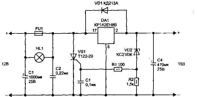

Третий вариант (рис. 1.27) предназначен для защиты электрической схемы в случае повреждения интегрального стабилизатора DA1. При этом напряжение контролируется на выходе стабилизатора и порог срабатывания защиты определяется напряжением стабилизации стабилитрона VD2.

Вариант подключения аварийной защиты в стабилизаторе напряжения.
