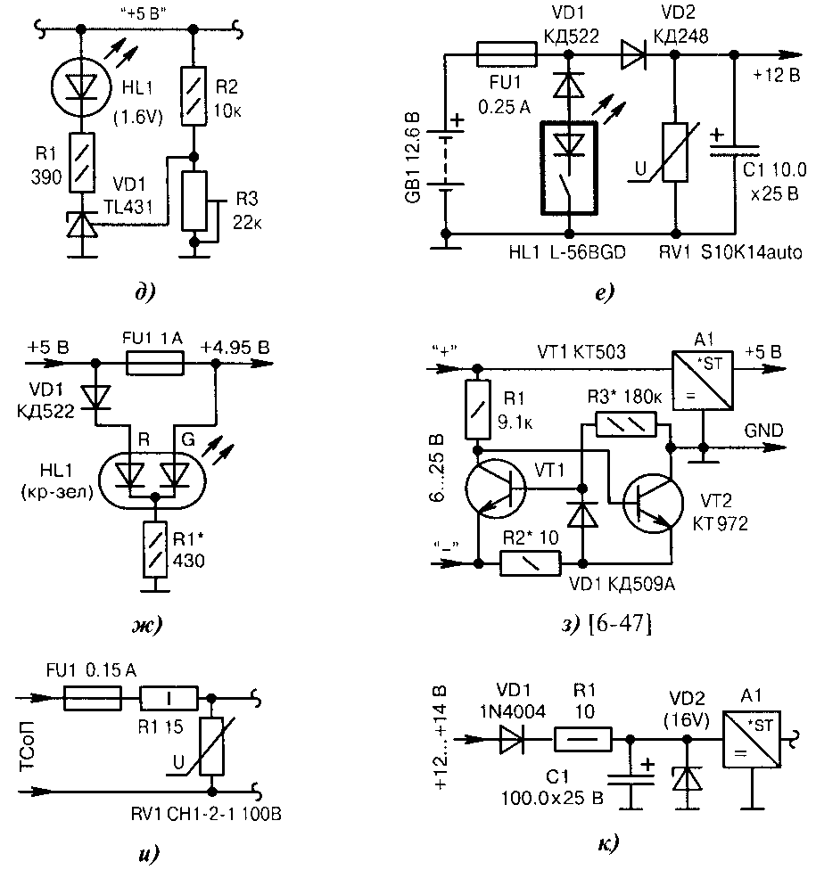

Схемы защиты питания от всплесков напряжения и коротких замыканий (окончание):
д) HL1 — это индикатор снижения напряжения питания с +5 до +4 В, что может свидетельствовать о предаварийном состоянии. Точный порог устанавливается резистором R3. Схема служит только для индикации неполадок. Устранение аварии производится оператором вручную;
е) защита от помех и перенапряжений в бортовой сети автомобиля (элементы R1, C1). Мигающий светодиод HL1 служит индикатором неверной полярности подачи питания;
ж) красный цвет светодиода HL1 индицирует обрыв предохранителя FU1, зелёный — нормальную работу. При оранжевом или жёлтом цвете следует выбрать другой тип диода VD1
з) защита от превышения тока в «минусовом» проводе. Резистором R3 добиваются триггер-ного режима работы. Резистором R1 устанавливают ток защиты в пределах 10...600 мА. Для ориентира, если R2= 10 Ом, то ток срабатывания равен 85... 111 мА;
и) варисторная защита устройств, подключённых к телефонной линии. При большой амплитуде или случайной подаче сетевого напряжения 220 В перегорает плавкая вставка FU1;
к) стабилитрон VD2 защищает от всплесков входного напряжения. Ток ограничивается резистором R1, короткие импульсные помехи сглаживаются конденсатором C1.
