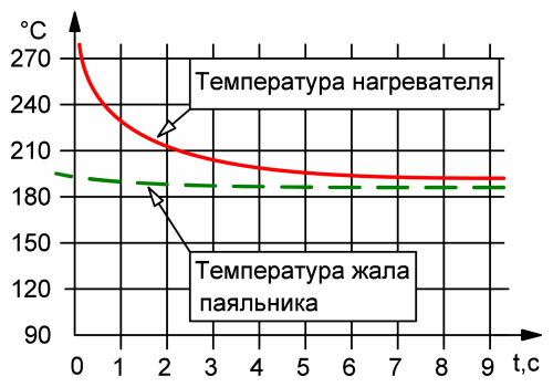

Рассмотрим кратко динамику тепловых процессов в паяльнике. На рис. 1 представлены графики изменения температуры нагревателя и жала паяльника с момента выключения нагревателя
На графиках видно, что в первые доли секунды разность температур настолько велика и непостоянна, что температуру нагревателя в этот момент никак нельзя использовать для точного определения температуры жала, а именно так работают все ранее опубликованные регуляторы, в которых нагреватель используют в качестве датчика температуры. Из рис. 1 видно, что кривые зависимости температуры жала и нагревателя от времени его выключения только через две и тем более три-четыре секунды достаточно сближаются для того, чтобы с достаточной точностью интерпретировать температуру нагревателя как температуру жала. Кроме того, разность температур становится не только малой, но и практически постоянной. По мнению автора, именно регулятор, измеряющий температуру нагревателя через определённое время после его отключения, способен более точно управлять температурой жала.

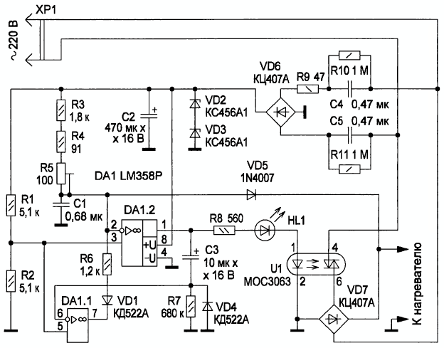

Схема регулятора представлена на рис. 2. Длительность включённого состояния нагревателя фиксирована и составляет 4...6 с. Длительность выключенного состояния зависит от температуры нагревателя, конструктивных особенностей паяльника и регулируется в интервале 0...30 с. Может возникнуть предположение, что температура жала паяльника постоянно "качается" вверх и вниз. Измерения показали, что изменение температуры жала под воздействием управляющих импульсов не превышает одного градуса, и объясняется это значительной тепловой инерционностью конструкции паяльника.
Рассмотрим работу регулятора. По известной схеме на выпрямительном мосте VD6, гасящих конденсаторах С4, С5, стабилитронах VD2, VD3 и сглаживающем конденсаторе С2 собран источник питания узла управления. Сам узел собран на двух ОУ, включённых компараторами. На неинвертирующий вход (вывод 3) ОУ DA1.2 подано образцовое напряжение с резистивного делителя R1R2. На его инвертирующий вход (вывод 2) подано напряжение с делителя, верхнее плечо которого состоит из рези-стивной цепи R3—R5, а нижнее — нагревателя, подключённого к входу ОУ через диод VD5. В момент включения питания сопротивление нагревателя понижено и напряжение на инвертирующем входе ОУ DA1.2 меньше напряжения на неинвертирующем. На выходе (вывод 1) DA1.2 будет максимальное положительное напряжение. Выход DA1.2 нагружен последовательной цепью, состоящей из ограничительного резистора R8, светодиода HL1 и встроенного в оптрон U1 излучающего диода. Све-тодиодНЫ сигнализирует о включении нагревателя, а излучающий диод оптрона открывает встроенный фотосимистор. Выпрямленное мостом VD7 напряжение сети 220 В поступает на нагреватель. Диод VD5 будет закрыт этим напряжением. Высокий уровень напряжения с выхода DA1.2 через конденсатор СЗ воздействует на инвертирующий вход (вывод 6) ОУ DA1.1. На его выходе (вывод 7) возникает низкий уровень напряжения, которое через диод VD1 и резистор R6 уменьшит напряжение на инвертирующем входе ОУ DA1.2 ниже образцового. Это обеспечит поддержание высокого уровня напряжения на выходе этого ОУ Такое состояние остаётся стабильным в течение времени, которое задано дифференцирующей цепью C3R7. По мере зарядки конденсатора СЗ напряжение на резисторе R7 цепи падает, и когда оно станет ниже образцового, на выходе ОУ DA1.1 низкий уровень сигнала сменится высоким. Высокий уровень сигнала закроет диод VD1, и напряжение на инвертирующем входе DA1.2 станет выше образцового, что приведёт к смене на выходе ОУ DA1.2 высокого уровня сигнала низким и отключению светодиода HL1 и оптрона U1. Закрывшийся фотосимистор отключит мост VD7 и нагреватель паяльника от сети, а открытый диод VD5 подключит его к инвертирующему входу ОУ DA1.2. Погасший светодиод HL1 сигнализирует об отключении нагревателя. На выходе DA1.2 низкий уровень напряжения будет держаться до тех пор, пока в результате остывания нагревателя паяльника его сопротивление не понизится до точки переключения DA1.2, заданной, как уже сказано выше, образцовым напряжением с делителя R1R2. Конденсатор СЗ к тому времени успеет разрядиться через диод VD4. Далее, после переключения DA1.2, вновь включится оптрон U1 и весь процесс повторится. Время остывания нагревателя паяльника будет тем больше, чем выше температура всего паяльника и меньше расход тепла на процесс паяния. Конденсатор С1 уменьшает наводки и высокочастотные помехи из сети.

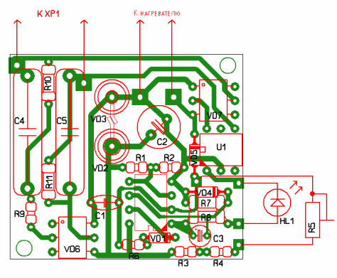

Печатная плата размерами 42x37 мм изготовлена из односторонне фольгированного стеклотекстолита. Её чертёж и расположение элементов приведены на рис. 3.
Чертеж платы в формате lay- во вложении
Светодиод HL1, диоды VD1, VD4 — любые маломощные. Диод VD5 — любого типа на напряжение не менее 400 В. Стабилитроны КС456А1 заменимы на КС456А или один стабилитрон на 12 В с максимально допустимым током более 100 мА. Оксидный конденсатор СЗ надо обязательно проверить на утечку. При проверке конденсатора омметром его сопротивление должно быть больше 2 МОм. Конденсаторы С4, С5 — импортные плёночные на переменное напряжение 250 В или отечественные К73-17 на напряжение 400 В. Микросхема LM358P заменима на LM393R В этом случае правый по схеме вывод резистора R8 необходимо подключить к плюсовой линии питания узла управления, а анод светодиода HL1 — непосредственно к выходу DA1.2 (выводу 1). При этом диод VD1 можно не ставить. Сопротивление резистора R6 должно выбираться исходя из имеющегося нагревателя. Оно должно быть меньше сопротивления нагревателя в холодном состоянии примерно на 10 %. Сопротивление подстроечного резистора R5 выбирают так, чтобы интервал регулировки температуры не превышал 100 °С. Для этого вычисляют разность сопротивлений холодного и хорошо прогретого паяльника и умножают её на 3,5. Полученное значение и будет сопротивлением резистора R5 в омах. Тип резистора — любой многооборотный.
Собранный блок необходимо наладить. Цепь из резисторов R3—R5 временно заменяют двумя последовательно включёнными переменными или подстроенными сопротивлением 2,2 кОм и 200...300 Ом. Далее блок с подключённым паяльником включают в сеть. Добившись движками временных резисторов нужной температуры жала, устройство отключают от сети. Резисторы отпаивают и измеряют общее сопротивление введённых частей. Из полученного значения вычитают половину вычисленного ранее сопротивления R5. Это и будет суммарное сопротивление постоянных резисторов R3, R4, которые выбирают из имеющихся в распоряжении по наиболее близкому к суммарному значению. В разрыв этой резистивной цепи можно поставить выключатель. При его выключении паяльник перейдёт на непрерывный нагрев. Для тех, кому нужен паяльник на несколько режимов пайки, предлагаю поставить переключатель и несколько резистивных цепей на разные режимы. Например, для мягкого припоя и для нормального припоя. При разрыве цепи — форсированный режим. Мощность применяемого паяльника ограничена предельным током выпрямительного моста КЦ407А (0,5 А) и оптрона МОС3063 (1 А). Поэтому для паяльников мощностью более 100 Вт необходимо установить более мощный выпрямительный мост, а опт-рон заменить оптоэлектронным реле нужной мощности.

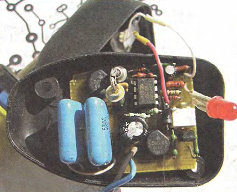

Сравнение работы разных паяльников совместно с описанным устройством показало, что наиболее пригодны паяльники с керамическим нагревателем с большим ТКС. Внешний вид одного из вариантов собранного блока со снятой крышкой приведён на рис. 4.
