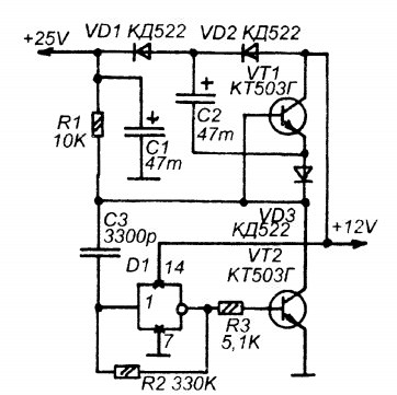

Преобразователь 12V- 24V на ячейке логической микросхемы
Источники питания
Радиоконструктор, 2000 год, № 5, стр 37
При сборке различных устройств с цифровыми КМОП микросхемами может получится так что одна из ячеек микросхемы останется свободной. Чтобы "не пропадать добру" из нее можно сделать преобразователь напряжения 12В- 24В. Правда, большой мощности от такого преобразователя получить не возможно, но, к примеру, для питания анодов люминесцентных индикаторов вполне будет достаточно
Схема преобразователя
