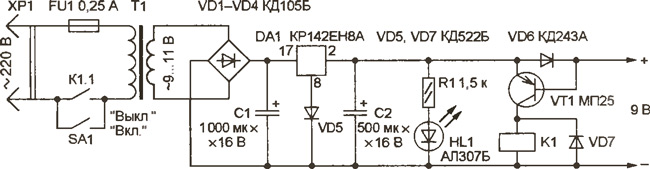

Принципиальная схема блока питания который сам отключается без нагрузки изображена на рисунке.
В основе блока— классический стабилизированный выпрямитель, состоящий из понижающего трансформатора Т1, выпрямительного моста VD1—VD4 и микросхемного стабилизатора напряжения DA1 серии КРЕН. Включают устройство выключателем SA1. Если его оставить в замкнутом состоянии, блок будет работать в обычном режиме — все время включен. Если же при работающей нагрузке его перевести в положение "Выкл.", то блок питания останется включенным только до тех пор, пока нагрузка потребляет ток.
Как видно из схемы, ток нагрузки, проходя через кремниевый диод VD6, создает на нем падение напряжения около 0,6...0,7 В. Этого напряжения достаточно для открывания транзистора VT1, в коллекторную цепь которого включено реле К1. Срабатывая, оно контактами К1.1 шунтирует выключатель SA 1, и блок питания остается подключенным к сети. При отключении нагрузки (например, ее выключателем) ток через диод VD6 прекращается, транзистор закрывается и реле, отпуская, отключает блок от сети. Диод VD5 компенсирует потерю выходного напряжения из-за введения в выходную цепь диода VD3. Светодиод HL1 — индикатор подключения устройства к сети.
В выпрямителе блока можно использовать любые диоды, подходящие по прямому току и обратному напряжению. Диод VD6 — любой кремниевый, способный пропустить (желательно с запасом) ток нагрузки, VD5 и VD7 — любые кремниевые маломощные. Реле К1 — с напряжением срабатывания не более 7...8 В, рабочим током не более предельно допустимого для транзистора VT1 и контактами, рассчитанными на коммутацию переменного напряжения 220 В. Выключатель SA 1 — любой малогабаритный, способный коммутировать напряжение 220 В.
Функцией автовыключения можно наделить любой готовый блок питания, введя в него всего три диода (VD5—VD7), транзистор и реле.
