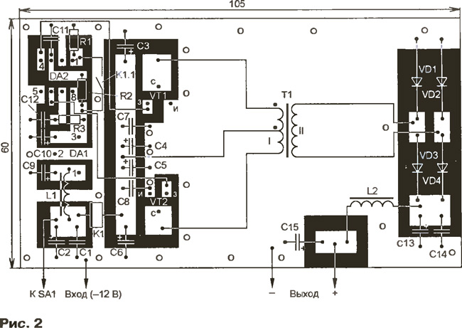

Большинство деталей размещают на печатной плате из двусторонне фольгированного стеклотекстолита, чертеж которой показан на рис. 2.
Черным цветом выделены участки фольги, которые необходимо удалить. Все элементы монтируют со стороны печатных проводников. Вторая сторона оставлена металлизированной и соединена с общим проводом первой стороны. Для этого в показанные на чертеже сквозные отверстия вставляют отрезки луженого провода и припаивают с двух сторон платы. Выводы первичной обмотки трансформатора следует припаивать ближе к стоковому выводу транзистора, поскольку они будут обеспечивать дополнительный теплоотвод.
