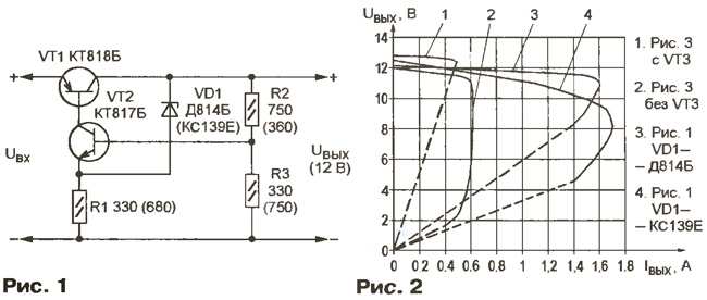

Прежде чем искать оптимальное решение, проанализируем нагрузочные характеристики Uвых = f(Iвых) стабилизаторов напряжения, выполненных по наиболее распространенным схемам. У стабилизатора, описанного в [1], при перегрузке выходное напряжение Uвых быстро снижается до нуля. Однако ток при этом не уменьшается и может быть достаточным, чтобы повредить нагрузку, да и мощность, рассеиваемая регулирующим транзистором, иногда превышает допустимую. В [2] подобный стабилизатор дополнен триггерной защитой. При перегрузке уменьшается не только выходное напряжение, но и ток. Однако защита недостаточно эффективна, так как срабатывает лишь после падения выходного напряжении ниже 1 В и при некоторых условиях не устраняет тепловой перегрузки регулирующего транзистора. Чтобы возвратить подобный стабилизатор в рабочий режим, необходимо практически полностью отключить нагрузку, а это не всегда приемлемо, особенно для стабилизатора, служащего составной частью более сложного устройства.
Защита стабилизатора, схема которого изображена на рис. 1, срабатывает уже при небольшом уменьшении выходного напряжения, вызванном перегрузкой. Номиналы элементов схемы даны для выходного напряжения 12 В в двух вариантах: без скобок, если VD1 — Д814Б, и в скобках, если он — КС139Е. Краткое описание работы подобного стабилизатора имеется в [3].
Его хорошие параметры объясняются тем, что все необходимые сигналы сформированы из стабилизированного выходного напряжения, а оба транзистора (регулирующий VT1 и управляющий VT2) работают в режиме усиления напряжения. Экспериментально снятые нагрузочные характеристики этого стабилизатора приведены на рис. 2(кривые 3 и 4).
При отклонении выходного напряжения от номинала его приращение через стабилитрон VD1 передается на эмиттер транзистора VT2 почти полностью. Если не учитывать дифференциальное сопротивление стабилитрона, ΔUэ ≈ ΔUвых. Это — сигнал отрицательной ОС. Но в устройстве имеется и положительная. Ее создает часть приращения выходного напряжения, поступающая на базу транзистора через делитель напряжения R2R3:
Суммарная обратная связь в режиме стабилизации — отрицательная, сигналом ошибки служит величина,
которая по абсолютной величине тем больше, чем меньше R3 по сравнению с R2. Уменьшение этого отношения благоприятно сказывается на коэффициенте стабилизации и выходном сопротивлении стабилизатора. Учитывая, что
стабилитрон VD1 следует выбирать на максимально возможное, но меньшее выходного напряжение стабилизации.
Если заменить резистор R3 двумя включенными в прямом направлении и соединенными последовательно диодами (как предложено, например, в [4]), параметры стабилизатора улучшатся, так как место R3 в выражениях для ΔUб и ΔUбэ займет малое дифференциальное сопротивление открытых диодов. Однако подобная замена приводит к некоторым проблемам при переходе стабилизатора в защитный режим. На них остановимся ниже, а пока резистор R3 оставим на прежнем месте.
В режиме стабилизации падение напряжения на резисторе R1 остается практически неизменным. Ток, протекающий через этот резистор, — сумма тока стабилитрона VD1 и тока эмиттера транзистора VT2, практически равного току базы транзистора VT1. С уменьшением сопротивления нагрузки последняя составляющая тока, текущего через R1, растет, а первая (ток стабилитрона) — уменьшается вплоть до нулевого значения, после чего приращение выходного напряжения больше не передается на эмиттер транзистора VT2 через стабилитрон. В результате цепь отрицательной ОС оказывается разорванной, а продолжающая действовать положительная ОС приводит к лавинообразному закрыванию обоих транзисторов и отсечке тока нагрузки. Ток нагрузки, при превышении которого срабатывает защита, можно оценить по формуле
где h21э — коэффициент передачи тока транзистором VT1. К сожалению, h21э имеет большой разброс от экземпляра к экземпляру транзистора, зависит от тока и температуры. Поэтому резистор R1 зачастую приходится подбирать при налаживании. В стабилизаторе, рассчитанном на большой ток нагрузки, сопротивление резистора R1 невелико. В результате ток через стабилитрон VD1 при снижении тока нагрузки возрастает настолько, что приходится применять стабилитрон повышенной мощности.
Наличие в нагрузочных характеристиках (см. кривые 3 и 4 на рис. 2) сравнительно протяженных переходных участков между рабочим и защитным режимами (заметим, эти участки — самые тяжелые с точки зрения теплового режима транзистора VT1) объясняется в основном тем, что развитию процесса переключения препятствует местная отрицательная ОС через резистор R1. Чем меньше напряжение
стабилизации стабилитрона VD1, тем больше при прочих равных условиях номинал резистора R1 и тем более "затянут" переход из рабочего в защитный режим стабилизатора.
Этот, как и ранее сделанный, вывод о целесообразности применения стабилитрона VD1 с возможно большим напряжением стабилизации подтверждается экспериментально. Выходное напряжение стабилизатора по схеме, показанной на рис. 1, со стабилитроном Д814Б (Uст = 9 В), по сравнению с аналогичным стабилитроном КС139Е (UCT = 3,9 В), значительно меньше зависит от нагрузки и он более "круто" переходит в защитный режим при перегрузке.

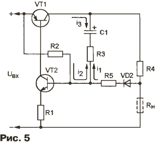

Эквивалентная схема стабилизатора в защитном режиме показана на рис. 5.
При сопротивлении нагрузки Rн, равном нулю, плюсовой вывод конденсатора С1 соединен через резистор R4 с общим проводом (минусом источника входного напряжения). Напряжение, до которого конденсатор зарядился еще в режиме стабилизации, приложено к базе транзистора VT2 в отрицательной полярности и поддерживает транзистор закрытым. Конденсатор разряжается током i1. текущим через резисторы R3—R5 и открытый диод VD2. Когда напряжение на базе VT1 превысит -0,7 В, диод VD2 закроется, но перезарядка конденсатора продолжится током i2, протекающим через резистор R2. По достижении небольшого положительного напряжения на базе транзистора VT2 последний, а вместе с ним и VT1 начнут открываться. За счет положительной ОС через конденсатор С1 оба транзистора откроются полностью и некоторое время останутся в таком состоянии, покв конденсатор не зарядится током i3 почти до напряжения Uвх. после чего транзисторы закроются и цикл повторится. При указанных на схеме рис. 5 номиналах элементов длительность генерируемых импульсов — единицы миллисекунд, период повторения — 100...200 мс. Амплитуда импульсов выходного тока в защитном режиме приблизительно равна току срабатывания защиты. Среднее значение тока короткого замыкания, измеренное стрелочным миллиамперметром, — примерно 30 мА.
С увеличением сопротивления нагрузки RH наступает момент, когда при открытых транзисторах VT1 и VT2 отрицательная ОС "перевешивает" положительную и генератор вновь превращается в стабилизатор напряжения. Величина RH, при которой происходит смена режимов, зависит в основном от сопротивления резистора R3. При слишком малых его значениях (менее 5 Ом) в нагрузочной характеристике появляется гистерезис, причем при нулевом сопротивлении R3 стабилизация напряжения восстанавливается лишь при сопротивлении нагрузки более 200 Ом. Излишнее увеличение сопротивления резистора R3 приводит к тому, что в нагрузочной характеристике проявляется переходный участок.

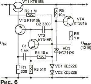

На рис. 6 показана схема более сложного стабилизатора с импульсной защитой, в значительной мере лишенного недостатков рассмотренного в первой части статьи (см. рис. 4). Его выходное напряжение — 12 В, выходное сопротивление — 0,08 Ом, коэффициент стабилизации — 250, максимальный рабочий ток — 3 А, порог срабатывания защиты — 3,2 А, средний ток нагрузки в защитном режиме — 60 мА. Наличие усилителя на транзисторе VT2 позволяет при необходимости значительно увеличить рабочий ток, заменив транзистор VT1 более мощным составным.
Алгоритм работы защиты этого стабилизатора мало отличается от ранее описанного. В защитном режиме транзисторы VT2 и VT3 образуют генератор импульсов с частотозадающим конденсатором С1. Конденсатор С2 подавляет высокочастотную паразитную генерацию. Ухудшающий КПД последовательный резистор в выходной цепи стабилизатора (аналогичный R4, см. рис. 4) отсутствует, нагрузкой генератора служит резистор R1. Назначение диодов VD1, VD2 и транзистора VT4 аналогично элементам VD2, VD3 и VT3 в стабилизаторе по схеме, изображенной на рис. 3.
Номинал ограничительного резистора R4 может находиться в пределах от десятков ом до 51 кОм. Выход стабилизатора допускается зашунтировать конденсатором емкостью до 1000 мкФ, что приводит, однако, к возникновению гистерезиса в нагрузочной характеристике: при пороге срабатывания защиты 3,2 А измеренное значение тока возврата в режим стабилизации — 1,9 А.
Для четкого переключения режимов необходимо, чтобы с уменьшением сопротивления нагрузки ток через стабилитрон VD3 прекратился раньше, чем войдет в насыщение транзистор VT2 Поэтому номинал резистора R1 выбирают таким образом, чтобы перед срабатыванием защиты между коллектором и эмиттером этого транзистора оставалось напряжение не менее 2...3 В. В защитном режиме транзистор VT2 входит в насыщение, в результате амплитуда импульсов тока нагрузки может в 1.2...1,5 раза превышать ток срабатывания защиты. Следует учитывать, что при значительном уменьшении сопротивления R1 ощутимо возрастает рассеиваемая на транзисторе VT2 мощность.
Наличие конденсатора С1 теоретически способно привести к росту пульсации выходного напряжения стабилизатора. Однако на практике этого наблюдать не приходилось.
Выходное стабилизированное напряжение равно сумме падений напряжения на диодах VD1 и VD2, участке база—эмиттер транзистора VT4 и напряжения стабилизации стабилитрона VD3 за вычетом падения напряжения на участке база—эмиттер транзистора VT3 — приблизительно на 1,4 В больше напряжения стабилизации стабилитрона. Ток срабатывания защиты вычисляют по формуле
Благодаря дополнительному усилителю на транзисторе VT2 ток, протекающий через резистор R3, сравнительно невелик, даже при значительных расчетных токах нагрузки. Это, с одной стороны, улучшает КПД стабилизатора, но с другой — заставляет применять в качестве VD3 стабилитрон, способный работать при малых токах. Минимальный ток стабилизации показанного на схеме (см. рис. 6) стабилитрона КС211Ж — 0,5 мА.
Подобный стабилизатор, кроме своего прямого назначения, может служить ограничителем разрядки аккумуляторной батареи. Для этого выходное напряжение устанавливают таким, чтобы при напряжении батареи меньше допустимого сработала защита, предотвращая дальнейшую разрядку. Номинал резистора R6 в этом случае целесообразно увеличить до 10 кОм. В результате ток, потребляемый устройством в рабочем режиме, уменьшится с 12 до 2,5 мА. Следует иметь в виду, что на грани срабатывания защиты этот ток возрастает приблизительно до 60 мА, но с запуском генератора импульсов среднее значение тока разрядки батареи падает до 4...6 мА.
