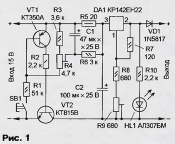

Схема автоматического зарядного устройства (ЗУ) показана на рис. 1.
Оно позволяет заряжать АБ с любой степенью разрядки, в том числе и полностью разряженные. Номинальное время зарядки АБ 7Д-0.125, разряженных до 1 В на аккумулятор, составляет примерно 1,5 ч. Для АБ с меньшей степенью разряженности оно соответственно сокращается. Емкость, до которой можнозарядить батарею, примерно равна 0,85...0,95 от номинальной. Она зависит от состояния АБ и от точности установки тока, при котором отключается устройство.
Работать с ЗУ предельно просто — после подключения блока питания и заряжаемой АБ кратковременно нажимают на кнопку SB1. При этом включается сигнальный светодиод HL1 и начинается зарядка. Когда АБ зарядится, устройство автоматически выключится, что полностью исключает опасность перезарядки, а сигнальный светодиод погаснет.
Основа ЗУ — стабилизатор напряжения DA1. Точное значение выходного напряжения устанавливают подстроечным рези стором R9. Диод VD1 предотвращает разрядку АБ после выключения ЗУ. Для снижения потерь применен диод Шотки, имеющий меньшее, по сравнению с обычными кремниевыми диодами, падение напряжения. К выходу ЗУ через токоограничивающии резистор R10 подключен индикатор — светодиод HL1. Конденсатор С2 сглаживает пульсации нестабилизированного источника питания на входе стабилизатора, а также предотвращает его самовозбуждение.
Узел выключения — триггер, собранный на транзисторах VT1 и VT2 разной структуры. В исходном состоянии, после подключения источника питания и заряжаемой АБ, триггер выключен. Для его включения достаточно кратковременно нажать на кнопку SB1. При этом открывается транзистор VT1 и его коллекторный ток через резистор R2 открывает транзистор VT2 — ЗУ начинает работать. Протекающий через устройство ток создает падение напряжения на резисторе R5, которое через резистор R6 и резистивный делитель напряжения R3R4 подается на базу транзистора VT1. Триггер включается, а устройство продолжает работать и после отпускания кнопки SB1.
"По совместительству" резистор R5 выполняет функцию ограничителя максимального тока в начале зарядки полностью разряженных АБ. В процессе зарядки напряжение на батарее возрастает, что приводит к уменьшению зарядного тока, и при достижении им установленного минимального значения падение напряжения на резисторе R5 становится недостаточным для удержания триггера во включенном состоянии — ЗУ отключается и зарядка прекращается. Точное значение минимального тока устанавливают подстроечным резистором R4. Конденсатор С1 сглаживает пульсации напряжения на резисторе R5, появляющиеся, когда ЗУ питают от нестабилизированного источника питания.
В авторском варианте для питания ЗУ применен нестабилизированный источник отечественного производства БПН-12-1 с выходным напряжением холостого хода 18 В. Возможно применение и других блоков питания, в том числе и стабилизированных, с выходным напряжением около 15 В (для стабилизированных БП оно может быть несколько меньше) при токе не менее 0,2 А.

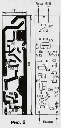

Устройство смонтировано на печатной плате, выполненной из односторонне фольгированного стеклотекстолита толщиной 1,5 мм. Чертеж печатной платы показан на рис. 2.
В устройстве использованы подстроечные резисторы СПЗ-19а. Резистор R5 — МЛТ-0,5 или МТ-0,5, R2 — МЛТ-0,25 или МТ-0,25; они установлены перпендикулярно плате. Остальные постоянные резисторы — безвыводные для поверхностного монтажа типоразмера 1206. Их устанавливают со стороны печатных проводников. Конденсаторы — К50-35 или аналогичные импортные. На месте диода VD1 можно применить любой диод Шотки с допустимым током не менее 1 А. Светодиод — любой. Кнопка SB1 — любая без фиксации. Разъем для подключения блока питания также может быть любым — главное, он должен соответствовать разъему блока питания.
Для налаживания потребуется проволочный переменный резистор сопротивлением 560 Ом и мощностью 1 Вт.Его подключают к выходу ЗУ и постепенно уменьшают сопротивление до надежного удержания триггера после отпускания кнопки SB1. Подстроенным резистором R9 устанавливают выходное напряжение (его измеряют непосредственно на выходе стабилизатора) равным 10,9 В.
Несколько сложнее установить ток выключения. Поскольку шунт миллиамперметра вносит большую погрешность при измерении зарядного тока, подключать миллиамперметр следует на входе устройства. И хотя в этом случае к собственно току зарядки добавляется и ток, потребляемый самим ЗУ, результат получается более точным. Для этого измеряют ток на входе ЗУ при среднем положении движка подстроечного резистора R4, а затем устанавливают его равным примерно 43 мА. Эти операции придется выполнить несколько раз до получения нужного результата, поскольку "поймать" ток выключения за один раз невозможно.
Более точную подстройку можно выполнить при непосредственной работе с АБ, проведя несколько контрольных циклов зарядки—разрядки.
