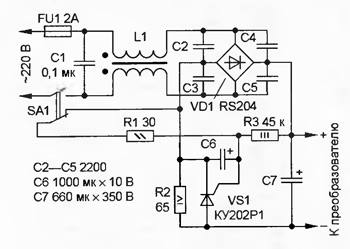

Решению задачи ограничения пускового тока посвящено немало работ, в которых описаны устройства так называемого "мягкого" включения [1 — 3]. Один из широко применяемых способов — использование зарядной цепи с нелинейной характеристикой. Обычно конденсатор заряжают через токоограничивающий резистор до рабочего напряжения, а затем этот резистор замыкают электронным ключом. Наиболее простым получается подобное устройство при использовании тринистора [4]. На рисунке показана типовая схема входного узла импульсного источника питания. Назначение элементов, напрямую не относящихся к предлагаемому устройству (входной фильтр, сетевой выпрямитель), в статье не описано, поскольку эта часть выполнена стандартно [5].
Сглаживающий конденсатор С7 заряжается от сетевого выпрямителя VD1 через токоограничивающий резистор R2, параллельно которому включен тринистор VS1. Резистор должен отвечать двум требованиям: во-первых, его сопротивление должно быть достаточным для того, чтобы ток через предохранитель за время зарядки не привел к его перегоранию, и во-вторых, мощность рассеяния резистора должна быть такой, чтобы он не вышел из строя до полной зарядки конденсатора С7.
Первому условию удовлетворяет резистор сопротивлением 150 Ом. Максимальный ток зарядки при этом примерно равен 2 А. Экспериментально установлено, что два резистора сопротивлением 300 Ом и мощностью 2 Вт каждый, включенных параллельно, отвечают второму требованию.
Емкость конденсатора С7 660 мкФ выбрана из условия, что амплитуда пульсаций выпрямленного напряжения при максимальной мощности нагрузки 200 Вт не должна превышать 10 В. Номиналы элементов С6 и R3 рассчитывают следующим образом. Конденсатор С7 зарядится через резистор R2 практически полностью (95 % от максимального напряжения) за время t=3R2•C7=3•150•660•10-6 ≈0,3 с. В этот момент должен открыться тринистор VS1.
Тринистор включится, когда напряжение на его управляющем электроде достигнет 1 В, значит, конденсатор С6 должен за 0,3 с зарядиться до этого значения. Строго говоря, напряжение на конденсаторе растет нелинейно, но поскольку значение 1 В составляет около 0,3 % от максимально возможного (примерно 310 В), то этот начальный участок допустимо считать практически линейным, поэтому емкость конденсатора С6 рассчитывают по простой формуле: C=Q/U, где Q=l•t — заряд конденсатора; I — ток зарядки.
Определим ток зарядки. Он должен быть несколько больше тока управляющего электрода, при котором включается тринистор VS1. Выбираем тринистор КУ202Р1, аналогичный известному КУ202Н, но с меньшим током включения. Этот параметр в партии из 20 тринисторов находился в пределах от 1,5 до 11 мА, причем у подавляющего большинства его значение не превышало 5 мА. Для дальнейших экспериментов выбран прибор с током включения 3 мА. Выбираем сопротивление резистора R3 равным 45 кОм. Тогда ток зарядки конденсатора С6 равен 310 В/45 кОм = 6,9 мА, что в 2,3 раза больше тока включения тринистора.
Вычислим емкость конденсатора С6: С=6,9•10-3•0,3/1≈2000 мкФ. В источнике питания использован меньший по габаритам конденсатор емкостью 1000 мкФ на напряжение 10 В. Время его зарядки уменьшилось вдвое, примерно до 0,15 с. Пришлось уменьшить постоянную времени цепи зарядки конденсатора С7 — сопротивление резистора R2 уменьшено до 65 Ом. При этом максимальный зарядный ток в момент включения равен 310 В/65 Ом = 4,8 А, но уже через время 0,15 с ток уменьшится приблизительно до 0,2 А.
Известно, что плавкий предохранитель обладает значительной инерционностью и может без повреждения пропускать короткие импульсы, намного превышающие его номинальный ток. В нашем случае среднее значение за время 0,15 с составляет 2,2 А и предохранитель переносит его "безболезненно". Два резистора сопротивлением 130 Ом и мощностью 2 Вт каждый, включенных параллельно, также справляются с такой нагрузкой. За время зарядки конденсатора С6 до напряжения 1 В (0,15 с) конденсатор С7 зарядится на 97 % от максимума.
Таким образом, все условия безопасной работы соблюдены. Длительная эксплуатация импульсного источника питания показала высокую надежность работы описанного узла. Следует отметить, что плавное в течение 0,15 с повышение напряжения на сглаживающем конденсаторе С7 благоприятно сказывается на работе как преобразователя напряжения, так и нагрузки.
Резистор R1 служит для быстрой разрядки конденсатора С6 при отключении блока питания от сети. Без него этот конденсатор разряжался бы значительно дольше. Если в этом случае быстро включить блок питания после его выключения, то тринистор VS1 может оказаться еще открытым и предохранитель сгорит.
Резистор R3 состоит из трех, включенных последовательно, сопротивлением 15 кОм и мощностью 1 Вт каждый. На них рассеивается мощность около 2 Вт. Резистор R2 — два параллельно включенных МЛТ-2 сопротивлением по 130 Ом, а конденсатор С7 — два, емкостью по 330 мк на номинальное напряжение 350 В, соединенных параллельно. Выключатель SA1 — тумблер Т2 или кнопочный переключатель ПКН 41-1. Последний предпочтительнее, поскольку позволяет отключать от сети оба проводника. Тринистор КУ202Р1 снабжен алюминиевым теплоотводом размерами 15x15x1 мм.
