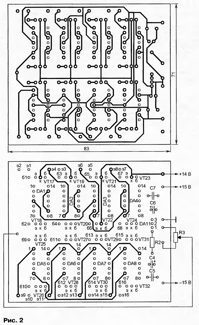

Сдвоенные ОУ DA1 — DA8, транзисторы VT17 — VT32, интегральный стабилизатор напряжения DA11, резисторы R2, R3 и конденсаторы С4 — С7 монтируют на печатной плате, изготовленной по чертежу, показанному на рис. 2. Транзисторы VT1 — VT16 закрепляют на теплоотводах, способных рассеять не менее 100 Вт каждый. Автор использовал ребристые теплоотводы размерами 200x100x26 мм (рис. 3). Все 16 теплоотводов собраны в батарею, для их охлаждения применены четыре вентилятора ВВФ-112М. Это позволило включать стабилизатор тока на долговременную постоянную нагрузку. Если нагрузка будет кратковременной или импульсной, можно обойтись и теплоотводами меньших размеров.
