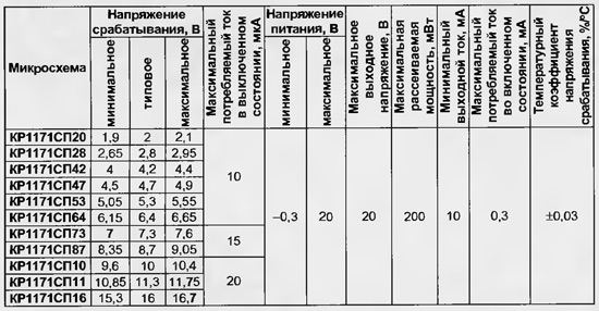

Две последние цифры в наименовании каждой микросхемы серии указывают ее пороговое напряжение включения. Основные характеристики приведены в таблице.
Фиксированные пороговые напряжения включения хотя и создают некоторые трудности, но все же позволяют сделать индикаторы разрядки разных АБ. Так, например, на микросхеме КР1171СП20 с пороговым напряжением 2 В можно выполнить очень компактный индикатор для устройств, питаемых от двух никель-кадмиевых аккумуляторов (детские игрушки, фототехника, аудиоплейеры, радиоприемники, фонари и т. д.).

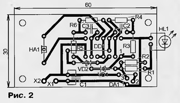

Печатная плата индикатора выполнена из односторонне фольгированного стеклотекстолита. Ее чертеж показан на рис. 2. Она разрабатывалась под самые распространенные элементы и поэтому имеет увеличенные габариты.

Налаживание индикатора сводится к подбору резистора R6 для обеспечения максимальной громкости примененного пьезоизлучателя.
