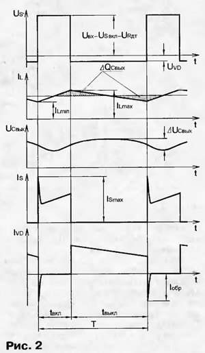

Функциональная схема понижающего импульсного стабилизатора показана на рис. 1, а временные диаграммы, поясняющие его работу в режиме непрерывного тока дросселя L, ≈ на рис. 2.
Импульсный стабилизатор. Схема функциональная
Во время tвкл электронный коммутатор S замкнут и ток протекает по контуру: плюсовой вывод конденсатора Свх, резистивный датчик тока Rдт, накопительный дроссель L, конденсатор Свых, нагрузка, минусовый вывод конденсатора Свх. На этом этапе ток дросселя lL равен току электронного коммутатора S и практически линейно увеличивается от lLmin до lLmax.
По сигналу рассогласования от узла сравнения либо по сигналу перегрузки от датчика тока или по их сочетанию генератор переводит электронный коммутатор S в разомкнутое состояние. Поскольку ток через дроссель L мгновенно измениться не может, то под действием ЭДС самоиндукции откроется диод VD и ток lL потечет по контуру: катод диода VD, дроссель L, конденсатор СВыХ, нагрузка, анод диода VD. Во время tlKл, когда электронный коммутатор S разомкнут, ток дросселя lL совпадает с током диода VD и линейно уменьшается от
lLmax до lL min. За Период Т конденсатор Свых получает и отдает приращение заряда ΔQсвых. соответствующее заштрихованной области на временной диаграмме тока lL [1]. Это приращение и определяет размах напряжения пульсаций ΔUСвых на конденсаторе Свых и на нагрузке.
При замыкании электронного коммутатора диод закрывается. Этот процесс сопровождается резким увеличением тока коммутатора до значения Ismax из-за того, что сопротивление цепи ≈ датчик тока, замкнутый коммутатор, восстанавливающийся диод ≈ очень мало. Для уменьшения динамических потерь следует применять диоды с малым временем обратного восстановления. Кроме того, диоды понижающих стабилизаторов должны выдерживать большой обратный ток. С восстановлением закрывающих свойств диода начинается следующий период преобразования.
Если импульсный понижающий стабилизатор работает при малом токе нагрузки, возможен его переход в режим прерывистого тока дросселя. В этом случае ток дросселя к моменту замыкания коммутатора прекращается и его увеличение начинается от нуля. Режим прерывистого тока нежелателен при токе нагрузки, близком к номинальному, поскольку в этом случае возникают повышенные пульсации выходного напряжения. Наиболее оптимальна ситуация, когда стабилизатор работает в режиме непрерывного тока дросселя при максимальной нагрузке и в режиме прерывистого тока, когда нагрузка уменьшается до 10...20% от номинальной.
Выходное напряжение регулируют изменением отношения времени замкнутого состояния коммутатора к периоду следования импульсов. При этом, в зависимости от схемотехники, возможны различные варианты реализации способа управления. В устройствах с релейным регулированием переход от включенного состояния коммутатора к выключенному определяет узел сравнения. Когда выходное напряжение больше заданного, коммутатор выключен, и наоборот. Если зафиксировать период следования импульсов, то выходное напряжение можно регулировать изменением длительности включенного состояния коммутатора. Иногда используют методы, при которых фиксируют либо время замкнутого, либо время разомкнутого состояния коммутатора. В любом из способов регулирования необходимо ограничивать ток дросселя на этапе замкнутого состояния коммутатора для защиты от перегрузки по выходу. Для этих целей применяют резистивный датчик или импульсный трансформатор тока.

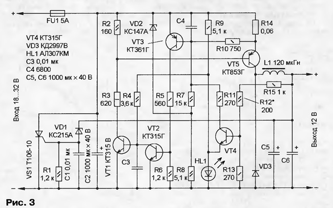

Схема, разработанная в соответствии с полученными в ходе расчета результатами, показана на рис. 3.
Рассмотрим работу стабилизатора подробнее. Во время открытого состояния электронного коммутатора ≈ транзистора VT5 ≈ на резисторе R14 (датчик тока) формируется пилообразное напряжение. Когда оно достигнет определенного значения, откроется транзистор VT3, который, в свою очередь, откроет транзистор VT2 и разрядит конденсатор СЗ. При этом закроются транзисторы VT1 и VT5, а также откроется коммутирующий диод VD3. Ранее открытые транзисторы VT3 и VT2 закроются, но транзистор VT1 не откроется, пока напряжение на конденсаторе СЗ не достигнет порогового уровня, соответствующего напряжению его открывания. Таким образом, будет сформирован временной интервал, в течение которого коммутирующий транзистор VT5 будет закрыт (приблизительно 30 мкс). По окончании этого интервала откроются транзисторы VT1 и VT5 и процесс повторится снова.
Резистор Р. 10 и конденсатор С4 образуют фильтр, подавляющий всплеск напряжения на базе транзистора VT3 из-за обратного восстановления диода VD3.
Для кремниевого транзистора VT3 напряжение база≈эмиттер, при котором он переходит в активный режим, составляет около 0,6 В. В этом случае на датчике тока R14 рассеивается относительно большая мощность. Чтобы уменьшить напряжение на датчике тока, при котором открывается транзистор VT3, на его базу поступает постоянное смещение около 0,2 В по цепи VD2R7R8R10.
На базу транзистора VT4 подается напряжение, пропорциональное напряжению выхода, с делителя, верхнее плечо которого образуют резисторы R15, R12, а нижнее ≈ резистор R13. Цепь HL1R9 формирует образцовое напряжение, равное сумме прямого падения напряжения на светодиоде и эмиттерном переходе транзистора VT4. В нашем случае образцовое напряжение составляет 2,2 В. Сигнал рассогласования равен разности между напряжением на базе транзистора VT4 и образцовым.
Выходное напряжение стабилизируется благодаря суммированию усиленного транзистором VT4 сигнала рассогласования с напряжением на базе транзистора VT3. Предположим, что напряжение на выходе увеличилось. Тогда напряжение на базе транзистора VT4 станет больше образцового. Транзистор VT4 приоткроется и сместит напряжение на базе транзистора VT3 так, что он тоже начнет открываться. Следовательно, транзистор VT3 откроется при меньшем уровне пилообразного напряжения на резисторе R14, что приведет к сокращению интервала времени, при котором коммутирующий транзистор будет открыт. Выходное напряжение при этом будет снижаться.
Если выходное напряжение уменьшится, процесс регулирования будет аналогичен, но происходит в обратном порядке и приводит к увеличению времени открытого состояния коммутатора. Поскольку ток резистора R14 непосредственно участвует в формировании времени открытого состояния транзистора VT5, то здесь, кроме обычной обратной связи по выходному напряжению, имеется обратная связь по току. Это позволяет стабилизировать выходное напряжение без нагрузки и обеспечить быструю реакцию на скачкообразное изменение тока на выходе устройства.
В случае замыкания в нагрузке или перегрузки стабилизатор переходит в режим ограничения тока. Напряжение на выходе начинает уменьшаться при токе 5,5...6 А, а ток замыкания примерно равен 8 А. В этих режимах время открытого состояния коммутирующего транзистора сокращается до минимума, что уменьшает рассеиваемую на нем мощность.
При неправильной работе стабилизатора, вызванной отказом одного из элементов (например, пробоем транзистора VT5), на выходе возрастает напряжение. В этом случае нагрузка может выйти из строя. Для предотвращения аварийных ситуаций преобразователь снабжен узлом защиты, который состоит из тринистора VS1, стабилитрона VD1, резистора R1 и конденсатора С1. Когда выходное напряжение превысит напряжение стабилизации стабилитрона VD1, через него начинает протекать ток, который включает тринистор VS1. Его включение приводит к уменьшению практически до нуля выходного напряжения и перегоранию предохранителя FU1.

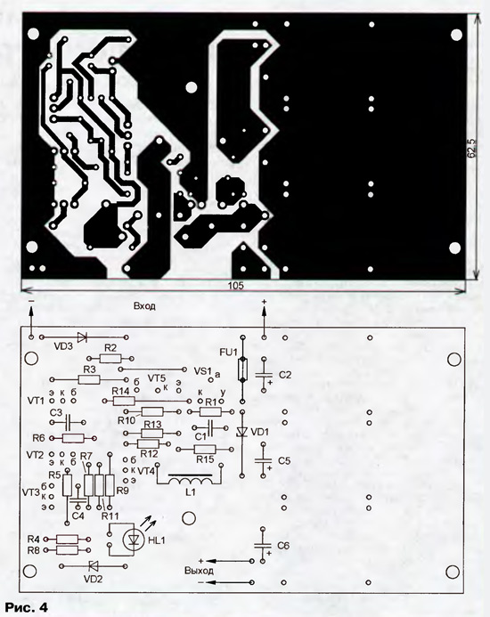

Чертеж печатной платы, выполненной из односторонне фольгированного стеклотекстолита, показан на рис. 4.
Диод VD3, транзистор VD5 и тринистор VS1 прикреплены к теплоотводу через изолирующую теплопроводящую прокладку с помощью пластиковых втулок. На этом же теплоотводе закреплена и плата.

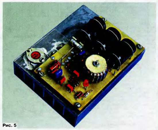

Внешний вид собранного устройства показан на рис. 5.
