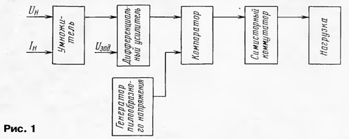

Структурная схема устройства, реализующего описанный выше алгоритм управления, представлена на рис. 1.
На входы умножителя подаются электрические сигналы, пропорциональные мгновенным значениям напряжения и тока в нагрузке. С выхода умножителя сигнал, пропорциональный их произведению (т. е. мощности), после его усреднения во времени поступает на первый вход дифференциального усилителя, на второй вход которого подано задающее напряжение. В дифференциальном усилителе происходит сравнение напряжений и усиление разностного сигнала (сигнала ошибки), который затем поступает на компаратор. На второй вход компаратора подаются импульсы пилообразной формы, следующие с удвоенной частотой сети. На выходе компаратора формируются прямоугольные импульсы, скважность которых определяет напряжение с выхода дифференциального усилителя. Импульсы с выхода компаратора управляют симисторным коммутатором, а тот, в свою очередь, нагрузкой. При отклонении мощности в нагрузке от значения, заданного напряжением Uзад, сигнал ошибки с выхода дифференциального усилителя будет воздействовать на компаратор так, что изменение скважности импульсов приведет к стабилизации мощности.

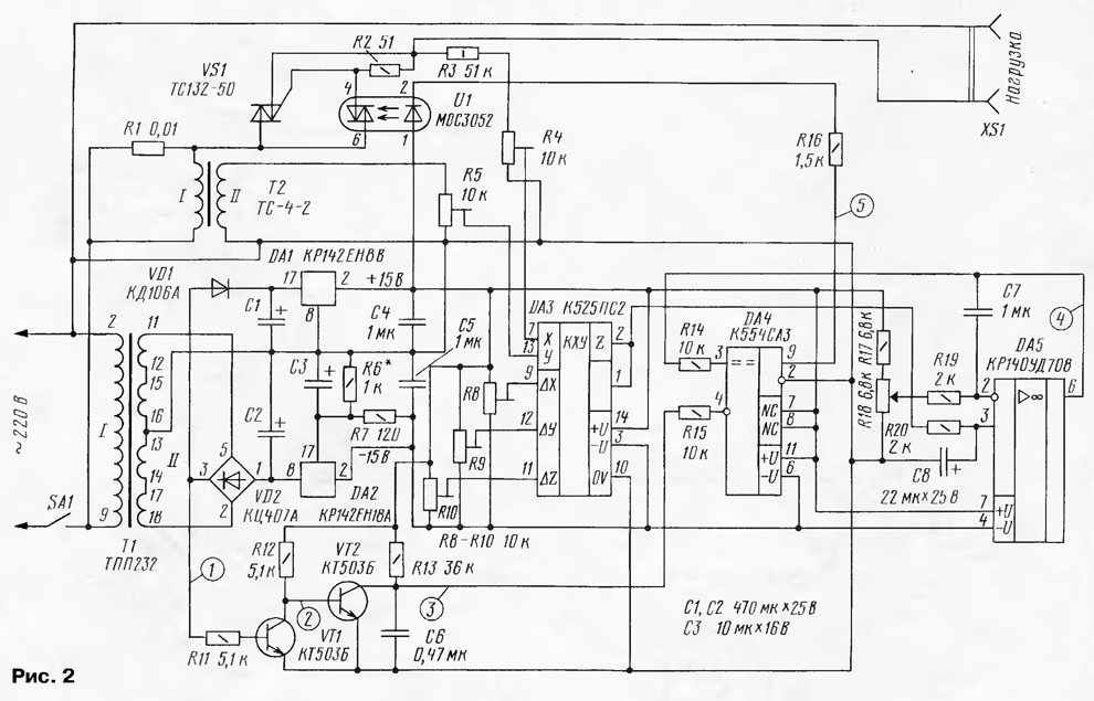

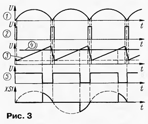

Схема самого источника питания показана на рисунке 2, а его временные диаграммы на рисунке 3
На входы X и Y микросхемы DA3 (интегральный перемножитель сигналов) поступают сигналы, пропорциональные, соответственно, мгновенным значениям напряжения на нагрузке и тока через нее. Сигнал, пропорциональный мгновенному значению напряжения, снимают с движка подстроечного резистора R4. Резистор R1 — датчик тока нагрузки. Напряжение с этого резистора поступает на первичную обмотку повышающего трансформатора Т2 (коэффициент трансформации — около 40). Необходимость применения трансформатора обусловлена двумя факторами. Во-первых, он повышает напряжение, подаваемое на вход перемножителя, а во-вторых, обеспечивает гальваническую развязку. Сигналы, пропорциональные току и напряжению, — переменные, однако в их выпрямлении нет необходимости, поскольку микросхема К525ПС2 (DA3) допускает подачу на входы X и Y переменного напряжения амплитудой до 10,5 В.
Заметим, что сигналы напряжения и тока, подаваемые на перемножитель, должны быть синфазными, что достигается соответствующим подключением обмоток трансформатора Т2.
Интегральный перемножитель напряжения К525ПС2 разработан для реализации ряда типовых функциональных зависимостей (умножения, деления, возведения в квадрат, извлечения квадратного корня). Для выполнения указанных функций с аналоговыми сигналами используют экспоненциальную зависимость тока коллектора транзистора от его напряжения база—эмиттер. Погрешность умножения — не более 1%. Более подробные сведения о структуре и применении интегральных перемножителей можно найти в [1].
При включении интегрального перемножителя в соответствии с показанной на рис. 2 схемой на его выходе Z действует напряжение Uz≈0,15UxUy, где Ux, Uy — напряжения, приложенные к входам X и Y микросхемы DA3, соответственно.
Импульсы управления симистором VS1 поступают с выхода компаратора напряжения DA4. Интегральный компаратор К554САЗ, используемый в регуляторе мощности, имеет открытый коллекторный выход, рассчитанный на ток нагрузки до 50 мА. Выходной транзистор открыт (т. е. на выходе при подключенной нагрузке напряжение низкого уровня), если напряжение на инвертирующем входе (вывод 4) микросхемы DA4 больше, чем на неинвертирующем (вывод 3). При противоположном соотношении напряжений на выходе компаратора будет напряжение высокого уровня.
На компараторе DA4 происходит сравнение пилообразного напряжения (рис. 3, диаграмма 3) и напряжения, снимаемого с выхода ОУ DA5 (диаграмма 4).
Генератор пилообразного напряжения выполнен на транзисторах VT1, VT2. Он формирует импульсы частотой 100 Гц, синхронизированные напряжением сети. Напряжение с выпрямительного моста VD2 (рис. 3, диаграмма 1) поступает на базу транзистора VT1. Большую часть времени транзистор открыт, а в моменты, когда выпрямленное напряжение приближается к нулю, он закрывается. На его коллекторе формируются короткие прямоугольные импульсы (рис. 3, диаграмма 2), которые подаются на базу транзистора VT2. Пока напряжение на базе равно нулю, на коллекторе транзистора формируется нарастающее напряжение (конденсатор С6 заряжается через резистор R13). В момент появления положительного импульса на базе транзистор VT2 открывается и напряжение на его коллекторе уменьшается практически до нуля (рис. 3, диаграмма 3).
На выходе компаратора формируются прямоугольные импульсы (рис. 3, диаграмма 5). Нагрузка компаратора — резистор R16 и светодиод оптопары U1. При протекании тока через светодиод оптопары ее симистор открывается, обеспечивая открывание симистора VS1 — ток начинает протекать через нагрузку, подключенную к гнездам разъема XS1. Изменение скважности импульсов на выходе компаратора приводит к изменению напряжения и, следовательно, мощности в нагрузке. Из временных диаграмм несложно определить, что увеличение напряжения на выходе ОУ DA5 приводит к уменьшению мощности в нагрузке.
Теперь — о назначении и работе микросхемы DA5, выполняющей функции дифференциального усилителя или усилителя сигнала ошибки (см. рис. 1). Задающее напряжение Uзад снимают с движка переменного резистора R18 и подают на инвертирующий вход ОУ, на неинвертирующий вход которого поступает усредненное выходное напряжение перемножителя DA3. Усреднение выходного сигнала перемножителя обеспечивает интегрирующая цепь R20C8.
ОУ DA5 усиливает поданные на ее входы сигналы, обеспечивая равенство значений напряжения на них. Это значит, что уменьшение задающего напряжения Uзад приведет к уменьшению напряжения на выходе ОУ. Очевидно, что нижнему по схеме положению движка переменного резистора R18 будет соответствовать нулевое значение мощности в нагрузке. Конденсатор С7 обеспечивает стабильную работу ОУ при воздействии помех.
Источник питания элементов регулятора мощности выполнен на двух интегральных стабилизаторах напряжения DA1 и DA2. Использование двух разнотипных микросхем обусловлено желанием обойтись сетевым трансформатором с одной вторичной обмоткой (хотя и с отводом от середины) и одним выпрямительным мостом.
Диод VD1 исключает влияние фильтрующего конденсатора С1 на форму выпрямленного напряжения, подаваемого на вход генератора пилообразного напряжения.

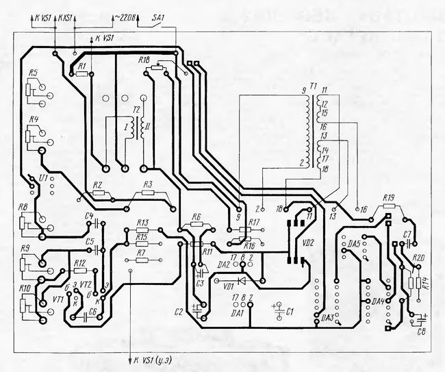

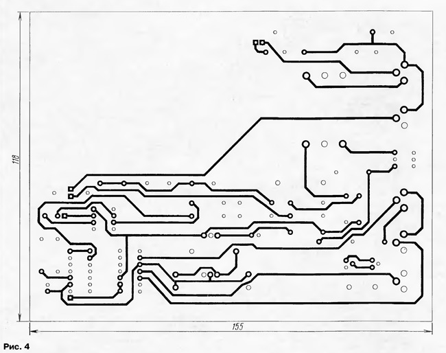

Регулятор мощности собран на печатной плате из двусторонне фольгированного стеклотекстолита. Чертеж печатной платы показан на рис. 4 и 5
В отверстия квадратных контактных площадок необходимо вставить отрезки луженого провода и пропаять их с обеих сторон платы. Микросхемы DA1, DA2 установлены на небольших дюралевых теплоотводах площадью по 20...30 см² каждый; симистор VS1 установлен на стандартном охладителе (литом теплоотводе из алюминиевого сплава) марки 0231. Резистор R1 выполнен из нихромового провода диаметром 3 мм.
На месте компаратора DA4, помимо указанного на схеме, можно также использовать К521САЗ, К521СА5, К521СА6 (последняя микросхема содержит два компаратора в одном корпусе), однако при этом придется скорректировать чертеж печатной платы. ОУ КР140УД708 заменим микросхемами К140УД7, К140УД8, К153УД2 и любыми аналогичными. Аналоговый перемножитель напряжений К525ПС2 допустимо заменить на К525ПСЗ с любым буквенным индексом, но также с коррекцией печатной платы. Транзисторы VT1, VT2 — любые из серий КТ315, КТ342, КТ503, КТ630, KT3I02 или КТ3117А. Оптопару импортного производства МОС3052 можно заменить отечественной АОУ160А—АОУ160В с коррекцией печатной платы. Симистор VS1 можно применить из серий ТС112, ТС122, ТС132, ТС142 с допустимым импульсным напряжением в закрытом состоянии не менее 400 В и током в открытом состоянии, соответствующим максимальному току нагрузки. Диод КД106А (VD1) заменим любым из серий КД105, КД221, КД226. Выпрямительный мост (VD2) — любой из серий КЦ402, КЦ405, с коррекцией печатной платы. Оксидные конденсаторы С1 — СЗ, С8 могут быть К50-16, К50-35, К50-24, К50-29; С4, С5, С7 — КМ-6, К10-17, К73-17; С6 — К73-17, К73-24, К76-П2 (этот конденсатор должен иметь небольшой ТКЕ). Подстроечные резисторы R4, R5, R8—R10 — СП5-2, СПЗ-19, СПЗ-38, переменный резистор R18 — СП-0,4, СПЗ-4М, СПЗ-16, СПЗ-30, остальные — МЛТ, С2-23. Трансформатор Т1 — ТПП232. Его можно заменить на любой другой, у которого вторичная обмотка с отводом от середины обеспечивает напряжение 33...40 В и рассчитана на ток не менее 150 мА. Трансформатор Т2 может быть любым другим с коэффициентом трансформации 30...50. Выключатель питания SA1 — автоматический выключатель A3161, АЕ2050 или АП50. Кроме того, он выполняет функцию предохранителя.
Налаживание регулятора мощности начинают с проверки выходного напряжения микросхемы DA1 ( + 15 В) и установки выходного напряжения микросхемы DA2 (-15 В) резистором R6. После этого производят регулировку перемножителя напряжения DA3. Для этого входы X, Y выход Z и вывод 1 отключают от других элементов. Движки подстроечных резисторов R8—R10 устанавливают в среднее положение. На вход X подают напряжение +5 В, а на вход Y— О В. Резистором R9 устанавливают выходное напряжение перемножителя О В. Затем на вход X подают напряжение О В, а на вход Y— +5 В. Резистором R8 устанавливают выходное напряжение О В. Затем на оба входа перемножителя подают напряжение + 5 В и измеряют выходное напряжение. Затем на одном из входов изменяют полярность входного сигнала (т. е. подают -5 В) и опять измеряют выходное напряжение. С помощью резистора R10 добиваются, чтобы два последних значения выходного напряжения были равны по абсолютному значению (по знаку они должны быть противоположны). При необходимости регулировку повторяют. После этого подключают входы и выход перемножителя напряжения к элементам регулятора. Движки подстроенных резисторов R4 и R5 устанавливают в среднее, а переменного резистора R18 — в нижнее по схеме положение.
К разъему XS1 подключают нагрузку и подают питание на регулятор мощности. Плавно вращая ось переменного резистора R18, убеждаются в увеличении напряжения на нагрузке. Если напряжение на нагрузке максимально при любом положении движка переменного резистора R18, причиной этого может быть неправильная фазировка обмоток трансформатора Т2, приводящая к подаче противофазных напряжений на входы X и Y микросхемы DA3 и отрицательному напряжению на ее выходе Z. В этом случае следует поменять местами выводы любой из обмоток трансформатора Т2.
Подстроечными резисторами R4 и R5 добиваются, чтобы максимальные (амплитудные) значения напряжения на входах перемножителя не превышали 10 В. Это удобно контролировать с помощью осциллографа. В крайнем случае можно воспользоваться вольтметром переменного тока. При синусоидальной форме напряжения на нагрузке (это имеет место, если симистор VS1 открывается в начале каждого полупериода, а напряжение на нагрузке при этом практически равно сетевому) эффективное напряжение на входах перемножителя не должно превышать 7 В. Регулирование мощности должно плавно осуществляться во всем интервале поворота оси переменного резистора R18. Если в верхнем по схеме положении движка переменного резистора R18 при максимальной подключенной нагрузке напряжение на ней не достигает значения сетевого, следует уменьшить сопротивление резистора R17 не более чем до 2,2 кОм или уменьшить коэффициенты передачи тока и напряжения, переместив вниз по схеме движки подстроечных резисторов R4 и R5.
