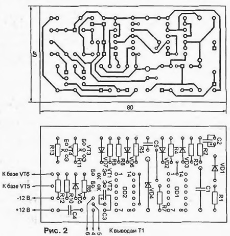

Печатная плата устройства

Маломощные узлы преобразователя смонтированы на односторонней печатной плате из фольгированного стеклотекстолита. Расположение печатных проводников и элементов на плате показано на рис. 2. Силовая часть выполнена навесным монтажом, причем транзисторы VT7 и VT8 снабжены теплоотводами площадью по 160 см2. На тех же теплоотводах установлены диоды VD9 и VD10.
