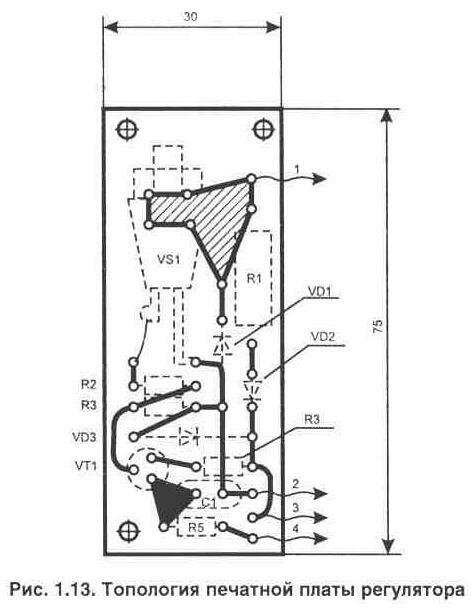

Для монтажа элементов схемы приведена топология печатной платы, рис. 1.13.
В схеме применены детали: резисторы типа МЛТ или аналогичные (их мощность указана на схеме); конденсатор С1 типа К10-17.
Диод VD1 заменяется любым на ток не менее 3...5 А, например КД257Б; VD2 - на ток до 100 мА. Тиристор VS1 можно использовать Т122-25-6 или Т112-10-6, Т112-16-6.
Максимальная мощность подключенной нагрузки к регулятору определяется допустимым током через диод VD1 и тиристор VS1 (их лучше выбирать с двойным запасом по току). Для схемы с указанными на ней элементами мощность нагрузки Рнагр=500 Вт (в этом случае теплоотвод для силового коммутатора VS1 не нужен). При установке диода D1 на больший ток мощность нагрузки можно увеличить до 2 кВт.
