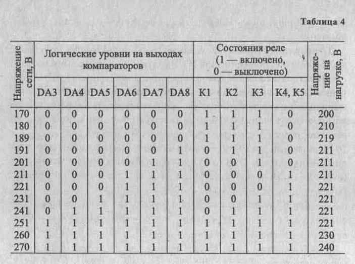

Работа компараторов и электромагнитных реле при различных значениях напряжения сети иллюстрируется таблицей 4.
Из таблицы видно, что при изменении сетевого напряжения от 170 В до 270 В, т.е. на 23%, напряжение на нагрузке изменяется от 200 В до 240 В, т.е. всего лишь на 9%.

Логика работы компараторов DА- - DA8 и логических элементов микросхем DD1. DD2, а также работы электромагнитных реле К1 - К5 видна из таблицы 4 и потому в дополнительных разъяснениях не нуждается.
