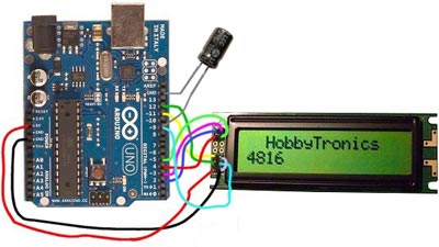

В этом уроке по Arduino UNO мы рассмотрим подключение LCD. Среда Arduino IDE уже идет с примером (скетчем) по подключению LCD-дисплея Hitachi HD44780. Мы будем использовать аналогичный LCD: Pololu 16x2 LCD 773 или 772.
Чтобы не повторяться с оригинальным примером из IDE, где для управления контрастностью дисплея использовался потенциометр, мы внесем некоторые изменения в проект. Используя один из выходом ШИМ с конденсатором (и т.о. сделаем простейший ЦАП), мы будем управлять контрастностью с программы, где "жестко" будет прописано значение. Вывод 9 Arduino, который используется как ШИМ, соединен к ногой управления контрастностью Vo LCD. Конденсатор 100 мкФ, соединен между выходом ШИМ и общим.
Контрастность LCD зависит от величины напряжения, которое подается на вход управления. Чем больше напряжение, тем меньше контрастность и наоборот. Напряжение должно быть около 0.5-1 В, но еще зависит от окружающей температуры. В нашем скетче значение ШИМ установлено на 50 (примерно 20% заполнение), что обеспечивает уровень выходного напряжения около 1 В. Соответственно вы можете увеличивать или уменьшать данное значение для получения необходимого уровня контрастности.
Ниже вы можете видеть пинаут LCD-Arduino

На картинке ниже, макет присоединения
