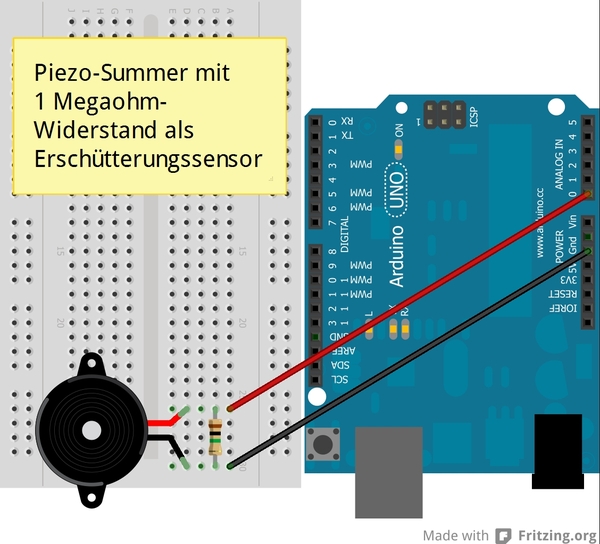

Для работы схемы подсоедините пьезодатчик к ноге 9 и 0V Arduino.
