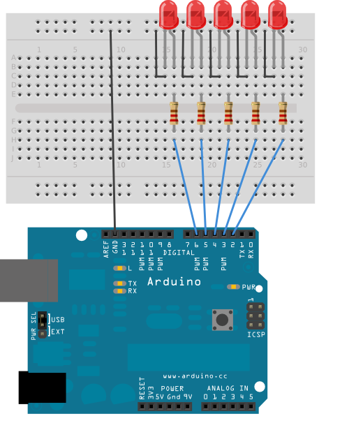

В этом уроке мы продолжим работу со светодиодами, но количество светодиодов увеличим до 5. И сделаем эффект бегущего огня. Для управления светодиодами будем использовать манипуляции с портами Arduino. Мы будем напрямую записывать данные в порты Arduino. Это лучше, чем работать с конкретными входами/выходами контроллера. Это позволит установить значения для светодиодов при помощи одной лишь операции.

В нашем проекте бегущего огня мы будем использовать 5 выходов:
DDRB = B00011111; // установить ноги порта В с 0 по 4 как выхода

Теперь вернемся к нашей программе, которая показана ниже. Нам нужно ввести 2 переменные: первая upDown будет содержать значение куда двигаться - вверх или вниз, а вторая cylon какие светодиоды зажигать.
В функции setup() мы определяем какие ножки должны работать как выхода.
В главном цикле программы loop(), светодиоды по очереди загораются вверх путем увеличения переменной cylon, а когда доходит до самого верхнего, то переменной upDown присваивается 0 и светодиоды загораются вниз по очереди.
