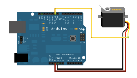

Сервопривод является очень важным элементом при конструировании роботов и радиоуправляемых моделей. Во втором уроке мы рассмотрим как при помощи Arduino UNO управлять сервоприводом.
Схема подключения
Программа очень проста и наглядна. Начинается она с подключения файла.
Данный файл содержит все необходимые команды для управления серво, чтобы облегчить нам жизнь и не изобретать велосипед.
Далее, мы должны создать объект servo. Пусть это будет servoMain. Следующая функция будет setup(), в которой мы указываем, что сервопривод подключен к выводу 9 контроллера.

Теперь все готово и мы можем посылать команды для управления серво. В главной функции loop(), мы даем различные команды для серводвигателя, выдерживая паузы между командами.
