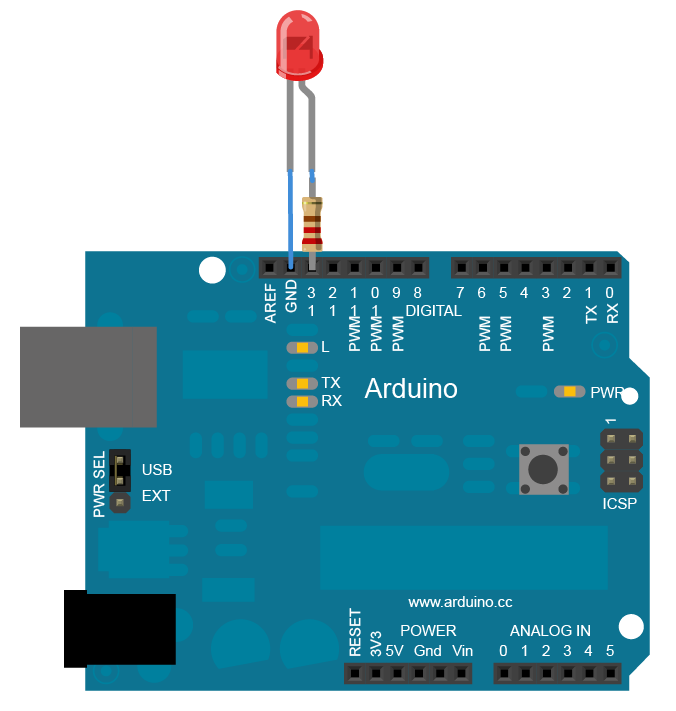

В этом уроке будет показано как управлять установленным в Arduino UNO светодиодом.
Контроллер Arduino UNO уже содержит резистор и LED-светодиод, подключенный к 13 выводу, поэтому никаких других внешних радиоэлементов нам не понадобится.
