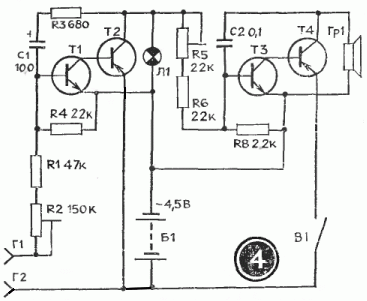

Индикатор влажности со звуковым и световым сигналом
Если немного расширить схему, то индикатор влажности одновременно со звуковым сигналом будет подавать световой - начнет зажигаться лампочка Л1. В этом случае, как видно из схемы (рис. 4), в генераторе устанавливаются два несимметричных мультивибратора на транзисторах разной проводимости. Один собран на транзисторах Т1, Т2 и управляется датчиком влажности, подключенным к гнездам Г1, Г2. Нагрузкой этого мультивибратора служит лампа Л1. Напряжение с коллектора Т2 управляет работой второго мультивибратора, собранного на транзисторах Т3, Т4. Он работает как генератор звуковой частоты, и на его выходе включен громкоговоритель Гр1. Если нет необходимости в подаче звукового сигнала, то второй мультивибратор может быть отключен.
Транзисторы, лампа и громкоговоритель в этом индикаторе влажности применены такие же, как и в предыдущих приборах.

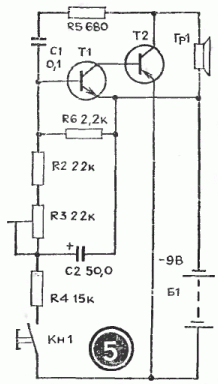

Имитатор сирены
Интересные приборы можно построить, используя зависимость частоты несимметричного мультивибратора на транзисторах разной проводимости от тока базы транзистора Т1. Например, генератор, имитирующий звук сирены. Такой прибор можно установить на модели "скорой помощи", пожарной машины, спасательного катера.
Принципиальная схема прибора приведена на рисунке 5. В исходном положении кнопка Кн1 разомкнута. Транзисторы заперты. Генератор не работает. При замыкании кнопки через резистор R4 заряжается конденсатор С2. Транзисторы открываются, и мультивибратор начинает работать. По мере заряда конденсатора С2 растет ток базы транзистора Т1 и увеличивается частота мультивибратора. При размыкании кнопки все повторяется в обратном порядке. Звук сирены имитируется при периодическом замыкании и размыкании кнопки. Скорость нарастания и спада звука подбирается резистором R4 и конденсатором С2. Тон сирены устанавливается резистором R3, а громкость звука - подбором резистора R5. Транзисторы и громкоговоритель выбираются такими же, как и в предыдущих приборах.

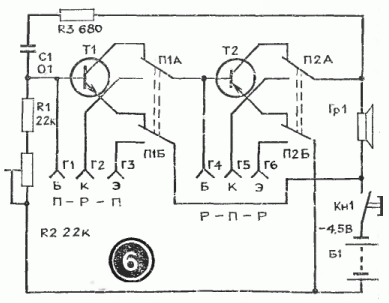

Прибор для проверки транзисторов
Учитывая, что в данном мультивибраторе применены транзисторы разной проводимости, вы можете использовать его как прибор для проверки транзисторов методом замены. Принципиальная схема такого прибора приведена на рисунке 6. За основу взята схема звукового генератора, но с равным успехом может быть использован генератор световых импульсов.
Первоначально, замкнув кнопку Кн1, проверьте работоспособность прибора. В зависимости от типа проводимости испытуемый транзистор подключите к гнездам Г1 - Г3 или Г4-Г6. При этом пользуйтесь переключателем П1 или П2. Если при нажатии кнопки в громкоговорителе будет звук, значит, транзистор исправен.
В качестве переключателей П1 и П2 можно взять тумблеры с двумя контактами на переключение. На рисунке переключатели показаны в положении "Контроль". Питается прибор от батареи 3336Л.
