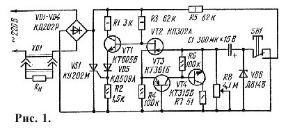

Схема реле времени показана на рис. 1
Оно содержит выпрямительный мост на диодах VD1 - VD4, тринистор VS1, электронный ключ VT1 и времязадающий узел на транзисторах VT2 - VT4. В исходном состоянии, пока кнопка SB1 не нажата, конденсатор С1 разряжен, транзисторы VT2 - VT4 открыты, транзистор VT1 и тринистор VS1 закрыты. В это время через нагрузочное устройство Rн, подключенное к разъему ХР1, ток не протекает. При нажатии на кнопку SB1 через резистор R5 и р-п переходы транзисторов VT2, VT3 заряжается конденсатор С1 до напряжения стабилизации стабилитрона VD6. При этом транзисторы VT1 - VT4 и тринистор VS1 находятся в исходном состоянии. После отпускания кнопки вывод положительной обкладки конденсатора вновь соединяется с общим проводом реле времени и на затворе полевого транзистора VT2 возникает отрицательное напряжение. Транзистор VT2 при этом закрывается и закрывает транзисторы VT3 и VT4. Одновременно током, протекающим через резистор R3, открывается транзистор VT1, который коллекторным током открывает тринистор VS1. При открытом транзисторе VT1 тринистор открывается в начале каждого полупериода сетевого напряжения, пропуская номинальный ток через подключенное устройство. После разрядки конденсатора С1 (через резистор R8) до напряжения 5В, соответствующего напряжению отсечки транзистора VT2, этот транзистор приоткрывается, что приводит к открыванию транзисторов VT3 и VT4, образующих для транзистора VT2 положительную обратную связь. Теперь конденсатор С1 быстро разряжается через малое сопротивление открытого транзистора VT4 и резистор R7, в результате транзистор VT2 полностью открывается. При этом транзистор VT1 и тринистор закрываются, а нагрузочное устройство Rн обесточивается - реле времени устанавливается в исходное состояние.
Диод VD5 улучшает режим закрывания транзистора VT1 и, кроме того, позволяет использовать полевой транзистор VT2 с меньшим током стока, например КП307.
С конденсатором С1 емкостью 1000мкФ выдержку времени на выключение можно увеличить до 60 мин.
В описываемом устройстве пригодны тиристоры, рассчитанные на прямое максимальное напряжение не менее 400В и прямой ток не менее 5А. Если реле времени рассчитывают на подключение нагрузки более 200Вт, то для тринистора и диодов выпрямительного моста следует предусмотреть радиаторы, позволяющие рассеивать выделяемую мощность этими полупроводниковыми приборами без их перегрева. Статический коэффициент передачи тока биполярных транзисторов должен быть не менее 50. Транзистор VT1 может быть КТ940А, а полевой транзистор VT2 - КП302Б. Конденсатор времязадающего узла желательно применить с малым током утечки, например К52-2, К52-1, ЭТО-2.

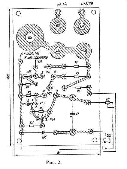

Реле выполняется на печатной плате из фольгированного стеклотекстолита.
При правильном монтаже и использовании заведомо исправных деталей реле времени налаживания не требует.
