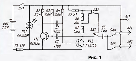

Предлагаемый генератор очень прост, не содержит дефицитных деталей, изготовить его под силу можно и начинающему радиолюбителю и он будет полезен для поиска неисправностей в различной электроакустической аппаратуре. Он позволяет подавать напряжение звукового сигнала в различные точки проверяемого устройства, начиная от микрофонного входа, и, таким образом, отыскивать неработающий каскад или канал стереофонического аппарата.
Генератор обеспечивает на выходе прямоугольные импульсы со скважностью 2 (меандр) и средней частотой звукового диапазона (1000...1200 Гц). Их амплитуда фиксирована: 1 мВ, 100 мВ или 0,7 В. Для контроля стереоканалов генератор имеет два выхода с независимым включением сигнала. Амплитуда сигнала на двух выходах одинакова.
Прямоугольная форма сигнала позволяет, при наличии осциллографа, судить об амплитудочастотных и фазочастотных характеристиках устройства, а также склонности его к самовозбуждению [1].
ГЕНЕРАТОР-ПРОБНИК 3Ч схема
Схема генератора приведена на рисунке Генератор собран по схеме симметричного мультивибратора [2] на транзисторах VT1 и VT2. Транзисторы желательно подобрать с коэффициентом передачи тока не менее 50. Частота генерации определяется элементами R3, R4, С1 и С2. Коллекторная нагрузка второго транзистора составлена из трех резисторов, образуя делитель выходного напряжения. Переключателями SA2 и SA3 устанавливают амплитуду выходного напряжения, переключателями SA4 и SA5 сигнал подается на нужный выход. В качестве переключателей использованы тумблеры типа МТ-1.
Светодиод HL1 выполняет несколько функций: вместе с резистором R1 он стабилизирует напряжение питания мультивибратора, индицирует включение генератора и состояние аккумуляторной батареи. Уменьшение яркости его свечения сигнализирует о том, что батарею пора заряжать.
Питается генератор от двух дисковых аккумуляторов типа Д-0,25. Это обеспечивает чистый выходной сигнал без каких-либо посторонних примесей и фона переменного тока. С той же целью генератор помещен в металлический корпус, а выходные провода со щупами экранированы.
Для зарядки аккумуляторов служит устройство, схема которого приведена на рис. 2. Гасящий конденсатор С1 в цепи переменного тока ограничивает зарядный ток на допустимом уровне, а резисторы R2 и R3 ограничивают возможные броски тока при включении и перепадах напряжения в сети. Стабилитрон VD5 ограничивает напряжение на выходе зарядного устройства при нарушении контакта с батареей или при ошибочном включении в сеть без аккумуляторов.
Конструкция зарядного устройства должна исключать возможность касания руками любых токоведущих проводников. Конденсатор С1 (типа К73-17 или МБМ) выбирается на рабочее напряжение не ниже 300 В. Выпрямительный мост можно использовать готовый, например, типа КЦ405Е. Время зарядки аккумуляторов — 15...20 часов.

Налаживания генератор, собранный из исправных деталей, практически не требует, начинает работать сразу. При желании можно установить нужную частоту генерации, подбирая конденсаторы С1, С2 или резисторы R3, R4. Полезно также подкорректировать уровни выходных напряжений, подбирая резисторы R5 — R7.
