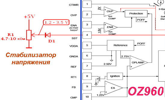

Отключение защиты (инфа с сайта monitor.net.ru)
Цитата: (Автор- ROTOR) Чтобы отключить защиту по входу SoftStart (вывод 4 микросхемы OZ960), нужно принудительно подать на этот вход (pin 4) напряжение 1,5V - 3,5V, которое будет управлять длительностью импульсов ШИМ и регулировать выходной ток в лампах.
Вариант второй (автор AMIT)
Цитата: поставить LED с 10 ноги на землю
