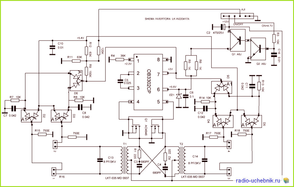

Схема инвертора ламп подсветки на микросхеме OB3302CP
Для просмотра изображения в полном размере кликните по нему (откроется в новом окне)
Чтобы отключить защиту необходимо 2 вывод микросхемы подключить через светодиод на "общий"
