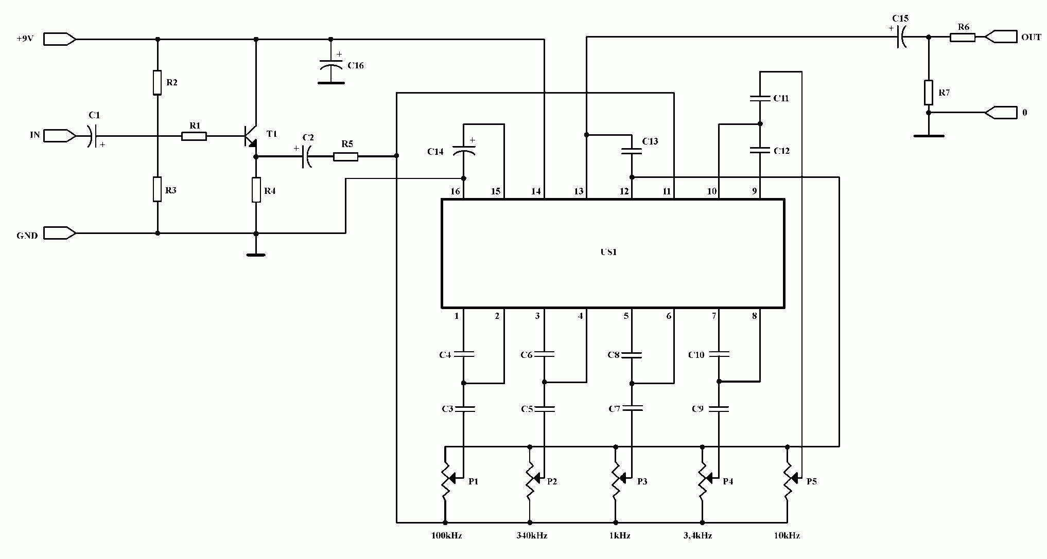

Графические эквалайзеры позволяют производить произвольное формирование частотной характеристики акустического усилителя.
В целом акустическом диапазоне выделяются несколько полос вокруг известныхчастот, которые могут быть усилены или заглушены в сравнении с остальными. Ниже представлена схема эквалайзера на  специализированной микросхеме LA3600 производства фирмы SANYO.
Схема эквалайзера на микросхеме LA3600
 la3600 эквалайзер схема включения
 В первом каскаде устройства использован эмиттерный повторитель, гарантирующий малое выходное сопротивление, необходимое для хорошей работы корректированных элементов. Микросхема LA3600 имеет в своей структуре пять активных транзисторных фильтров. Их средние частоты устанавливаются наружными конденсаторами (СЗ-С12)
Данные величины конденсаторов определяют соответственно средние частоты: 100 Гц, 340 Гц, 1 кГц, 3,4 кГц и 10 кГц. В верхних положениях ползунковых потенциометров входные сигналы соответствующих частот усиливаются, в нижних - заглушаются. В среднем положении потенциометров схема имеет коэффициент усиления 1.

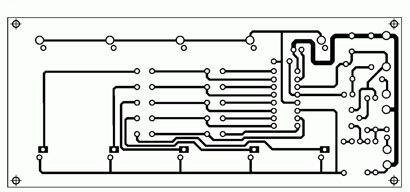

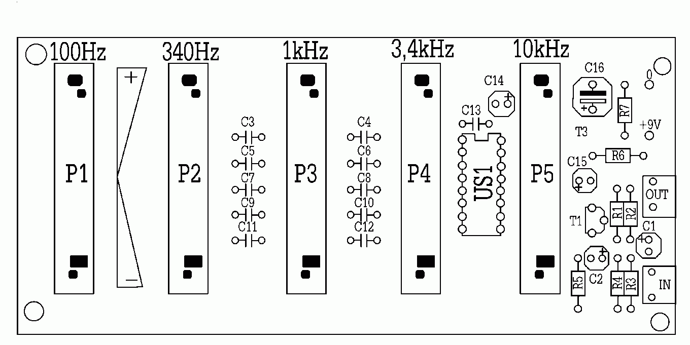

Печатная плата эквалайзера на микросхеме LA3600
эквалайзер на микросхеме la3600 печатная плата
печатная плата эквалайзера на микросхеме la3600

Перед началом монтажа следует внимательно проверить печатную плату, нет ли на ней замыканий между дорожками. Монтаж начинаем с впаивания резисторов и конденсаторов. Перед впаиванием потенциометров следует вырезать в каждом из них один лишний вывод (плоский).
Другой плоский вывод следует легонько спилить или сплюснуть плоскогубцами сразу. Схема требует хорошо отфильтрованного питания 9 В из-за возможности появления сетевых шумов. По этой же причине корректор следует соединять с источником сигнала и усилителем экранированным проводом.
