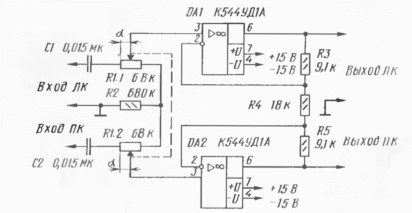

Вместе с тем, как показал проведенный анализ схемотехнических решений, аналогичное устройство может быть построено с использованием значительно меньшего числа пассивных и активных элементов. Принципиальная схема такого регулятора, разработанного автором, приведена на рисунке
регулятор ширины стереобазы

Устройство работает по принципу последовательного суммарно-разностного преобразования стерефонического сигнала. Оно состоит из узла суммирования сигналов левого и правого каналов на сдвоенном переменном резисторе R1 и узла разностного преобразования сигналов на двух ОУ DA1 и DA2. В первом регулируется ширина стереобазы от номинального значения до нуля, второй расширяет стереобазу на фиксированное значение.
Последовательное соединение этих узлов позволило получить устройство, регулирующее ширину стереобазы от нуля до максимального значения, определяемого узлом разностного преобразования.
Функции рокот-фильтра в описываемой конструкции выполняют переходные конденсаторы С1 и С2 совместно с регуляторами ширины стереобазы R1.1 и R1.2.
В правом (по схеме) положении движков резистора R1 неинвертирующие входы обоих ОУ объединены, и, следовательно, сигналы на их выводах равны по величине полусумме сигналов обоих каналов (режим «Моно»).
В левом положении движков этого резистора сигналы на входах ОУ DA1 и DA2 равны сигналам соответственно левого и правого каналов, поступающим на вход всего устройства, а узел разностного преобразования расширяет стереобазу до максимального значения. В промежуточном положении движков резистора R1 напряжения на неинвертирующих входах ОУ определяются выражениями: Uл1 = Uл0 (1 - a/2) + Uл0 * a / 2, Uп1 = Uл0 * a / 2 + Uп0 (1 - a/2) при R2>=R1, а выходные напряжения всего устройства:
  • Uл2 = Uл1(1+R/R4) - Uп1 * R/R4;
  • Uл2 = - Uл1R/R4 + Uп1(1 + R/R4);
где R=R3=R5; Uл0, Uл1, Uл2(Uп0, Uп1, Uп2) - напряжения левого (правого) канала, действующие соответственно на входе регулятора, неинвертирующих входах ОУ DA1 и DA2 и на выходе устройства, а - относительное перемещение движков переменного резистора R1 (а=0...1). В частности, при выборе отношения R/R4=0,5 (что соответствует максимальному расширению стереобазы в два раза) в среднем положении движков резистора R1 (а=0,5) на выходах ОУ формируется стереофонический сигнал Uл2= = Uл0, Uп2=Uп0 и стереобаза имеет номинальное значение.
При выводе соотношений для напряжений, действующих на выходах регулятора, предполагалось, что выходные сопротивления источников сигналов левого и правого каналов значительно меньше сопротивления резистора R1 Если это условие не выполняется, влияние выходных сопротивлений источников сигналов Rг на работу устройства может быть учтено путем формальной замены в выражениях для определения Uл2, Uп2 переменной а на новую переменную a1 = (a+RгR1) / (1+Rг/R1).
На практике влияние выходных сопротивлений источников сигналов сводится к уменьшению диапазона регулировки стереобазы в сторону ее расширения, причем это влияние может быть практически исключено соответствующим увеличением отношения R/R4.
В области нижних частот (f <= 1/2пR1C1 = 1/2пR1C2 = ~ 160 Гц) зависимость напряжения гармонического сигнала, лежащих в области частот значительно ниже 160 Гц, напряжения на входах ОУ приближаются к полусумме сигналов левого и правого каналов.
Для противофазных составляющих рокота (Uл0=-Un0) коэффициент передачи устройства описывается следующим выражением: К (jw) = Uл2 / Uл0 = Uп2 / Uп0 = 2jwR1C(1-a) / (1 + jwR1C), где С=С1=С2; w - круговая частота рокота.
Резистор R2 задает режим работы ОУ по постоянному току и совместно с конденсаторами С1 и С2 определяет нижнюю частоту среза АЧХ устройства. При указанных на схеме номиналах элементов; при этом такие его технические характеристики, как коэффициент гармоник, отношение сигнал/шум, потребляемый ток определяются только примененным ОУ.
Сдвоенный переменный резистор R1 -любой, с регулировочной характеристикой группы А. Сопротивление резистора R1 может быть иного, чем указано на схеме, номинала. Емкость конденсаторов С1 и С2 в этом случае необходимо изменить обратно пропорционально величине изменения сопротивления резистора R1.

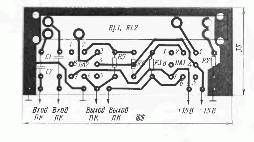

Чертеж печатной платы устройства, рассчитанной на установку резисторов МЛТ (R2 - R5). СПЗ-23б (R1), конденсаторов КМ (C1, С2)} приведен на рис. 2.
В налаживании правильно собранное устройство не нуждается.
