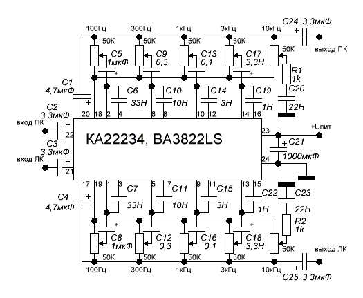

Специализированная микросхема КА22234 представляет собою двухканальный эквалайзер с пятью полосами регулировки на каждый канал. Аналог микросхемы- BA3822L.
Основные характеристики
  • Минимальное напряжение питания 3,5 В.
  • Максимальное напряжение питания 14В
  • Ток покоя 7 мА
  • Частотный диапазон от 20 Гц до 20 кГц
  • Входное сопротивление 16К
  • КНИ не более 0,1%
  • Максимальное выходное напряжение 0,6В при Uвх=0,3В
  • Регулировка тембра ±11 дБ
  • Частоты регулирования: 100, 300, 1000, 3000, 10000 Гц.
Схема включения
