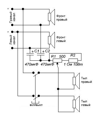

Система пространственного звучания очень проста и позволяет получить псевдо-квадро эффект из стереофонического сигнала. Суть схемы состоит во временной задержки тылового сигнала относительно фронтального. Система не имеет активных элементов и подключается напрямую к выходу УМЗЧ.
Схема приставки
Глубину задержки сигнала, а значит и объем звучания можно регулировать при помощи сопротивления R1.
