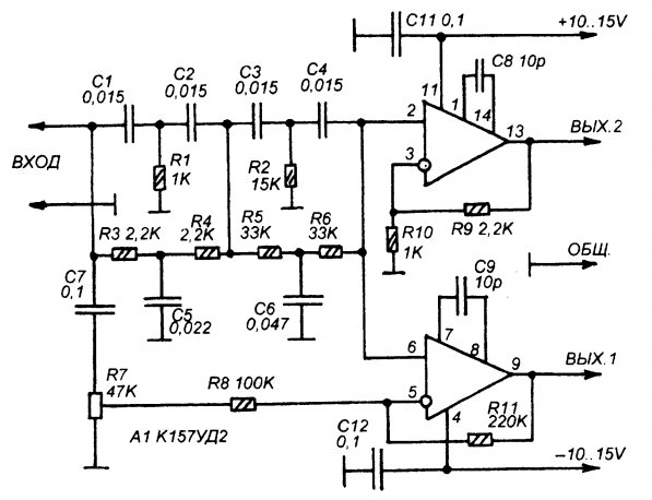

Данная приставка превращает преобразовывает обычный звук в псевдо- стереофонический. В основе устройства двойной Т-образный фильтр который вносит в АЧХ одного из каналов затухание на частотах от 200 до 2000 Гц. В это же время на другой канал поступает разность между полным звуковым сигналом и сигналом первого канала. Таким образом получается суммарный коэффициент усиления по двум каналам остается неизменным, но создается эффект объемного звучания.
Схема приставки псевдостерео

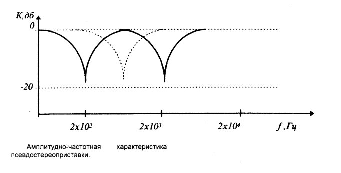

АЧХ приставки

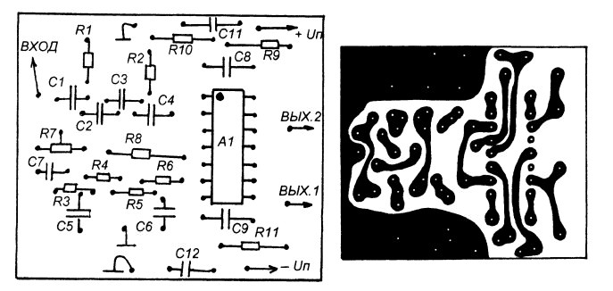

Печатная плата
Устанавливается приставка перед входами оконечных усилителей непосредственно внутри самого звуковоспроизводящего аппарата.
