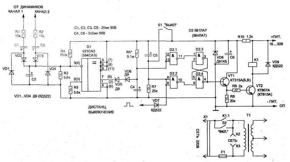

Схема автоматического выключателя усилителя
автоматический выключатель усилителя схема
Электрическая схема устройства приведена на рисунке, и не содержит дефицитных и дорогих деталей. Сигнал с выходов на динамики стереоусилителя (если усилитель одноканальный, подключается только один вход) через разделительные конденсаторы С1 и СЗ поступает на выпрямитель из диодов VD1...VD4 (их можно заменить одной диодной матрицей КД906А). При наличии выпрямленного напряжения на конденсаторе С2 компаратор D1 открывается и своим выходом (вывод 7) через диоды закорачивает конденсатор С4. При отсутствии звукового сигнала компаратор не работает и С4 через резистор R6 заряжается до напряжения 7.5 В за 4...5 минут (время можно увеличить или уменьшить, изменив номиналы С4 и R6).
Как только напряжение на конденсаторе превысит уровень порога переключения микросхемы D2.1, на ее выходе (выводе 11) появится нулевое напряжение, что приведет к переключению триггера на элементах микросхемы D2.3, D2.4 (появится нулевое напряжение на выводе 4). При этом реле К1 отключится и своими контактами К1.1 обесточит цепи питания усилителя, а также другую радиоаппаратуру, подключенную к гнездам Х2, ХЗ.
Для ручного включения (S2) и выключения (S1) радиоаппаратуры используются две независимые кнопки без фиксации, любого типа, с контактами, рассчитанными на работу при напряжении 220 В.
В схеме устройства предусмотрена возможность дистанционного отключения радиоаппаратуры. Для этого на вход D2.2 через диод VD7 подается положительный импульс амплитудой 7 В, например, от временного таймера.
Питается схема от имеющегося в усилителе положительного напряжения 16...30 В.
При нажатии кнопки S2 включается трансформатор усилителя, со вторичной обмотки которого сразу после выпрямителя подается напряжение питания на схему. Реле К1 включается и своими контактами К1.1 блокирует кнопку S2,
Реле К1 использовано типа ТКЕ54-ПД1, но подойдут и многие другие, например РЭН34 ХР4.500.000. При его выборе необходимо учитывать допустимое рабочее напряжение на контактах, коммутируемый ток, а также рабочее напряжение обмотки: оно будет определяться величиной напряжения, которое есть в усилителе.
Используемые резисторы и конденсаторы могут быть любого типа, компаратор D1 можно заменить на 554САЗ, но при этом изменится нумерация выводов, она на схеме указана в скобках.
