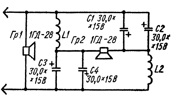

Если динамики включить по схеме, показанной на рисунке, то из монофонического сигнала можно получить эффект стереофонического звучания (псевдостерео).
Головки 1 и 2 включены синфазно в области НЧ звукового диапазона и противофазно в области ВЧ, за счет чего и осуществляется стерео эффект.
Головки вместе с деталями стереодина помещены в одном ящике на фронтальной панели. Необходимо что бы расстояние между центрами отверстий для головок было не менее 250 мм.
С1-С4 — любые электролитические, L1 L2  намотаны на каркасе диаметром 20 мм и длиной 20 мм. Обмотки катушек имеют по 260 витков провода ПЭВ-2 диаметром 0,4 мм.
