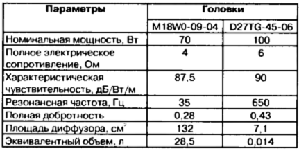

Для малогабаритной АС была выбрана НЧ головка фирмы М18W0-09-04 с бумажным диффузором и ВЧ головка D27TG-45-06 с шелковым куполом. Основные параметры этих головок приведены в таблице.

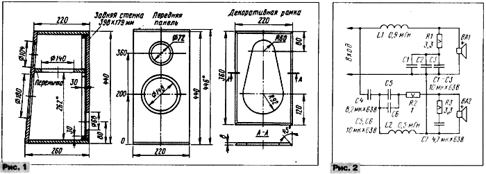

На рис.1 приведены чертежи корпуса громкоговорителя, изготовленного из фанеры толщиной 10мм, склеенный в два слоя. Можно использовать и мебельную фанеру толщиной 18 мм. В корпусе имеется перемычка, повышающая жесткость конструкции. Для демпфирования вибраций стенок корпуса применен гидростеклоизол, представляющий собой стеклоткань, на которую с 2-х сторон нанесен битум. С помощью керосина, хорошо растворяющий битум, гидростеклоизол приклеен к внутренним поверхностям корпуса. Делать это следует с особой тщательностью, что бы обеспечить хорошую агдезию по все поверхности корпуса. Головки и съемная задняя панель крепятся к стенкам шурупами через уплотнительные прокладки из пенопропилена.

Схема примененного фильтра показана на рис.2.
В цепи НЧ головки ВА1 использовано звено первого порядка, ВЧ головка ВА2 включена через фильтр третьего порядка, частота среза — 1800Гц. В области совместного излучения головок с ростом частоты наблюдается спад АЧХ НЧ головки. АЧХ же ВЧ головки остается плоской. В результате суммарное АЧХ АС имеет почти симметричные спады относительно частоты раздела, несмотря на использование разделительных фильтров разного порядка.
Выбор относительно низкой частоты раздела способствует расширению диаграммы направленности АС, поскольку купольная головка излучает относительно широкий спектр частот.
