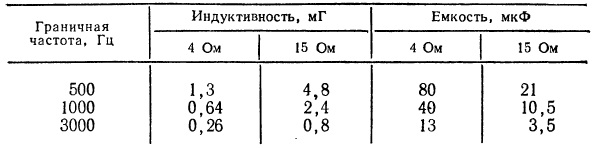

В качестве разделительных фильтров обычно используют индуктивности (дроссели( и конденсаторы. На рисунке а-д показаны схемы соединения головок и элементов фильтра. Значение индуктивностей дросселей и емкостей конденсаторов фильтра зависят от полного сопротивления катушки головки на частоте 1000Гц. частоты раздела могут быть рассчитаны по формулам:
где f — частота раздела (Гц), Z гр — полное сопротивление громкоговорителя (Ом).
В таблице (показана ниже) приведены данные расчета для двух значений Z рг, равных 4 и 15 Ом (для схемы б) первого рисунка) . Здесь головки включены последовательно, и для блокировки НЧ высокочастотная головка шунтируется индуктивностью, низкочастотная емкостью.

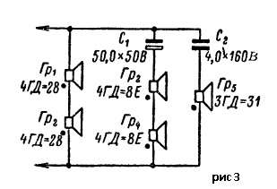

При создании малогабаритных АС хороших результатов можно достичь только в случае установки специальных динамических головок, например 10ГД-30, 6ГД-6, 4ГД-8Е. Электрическая схема подключения такой АС показана на рисунке 3.

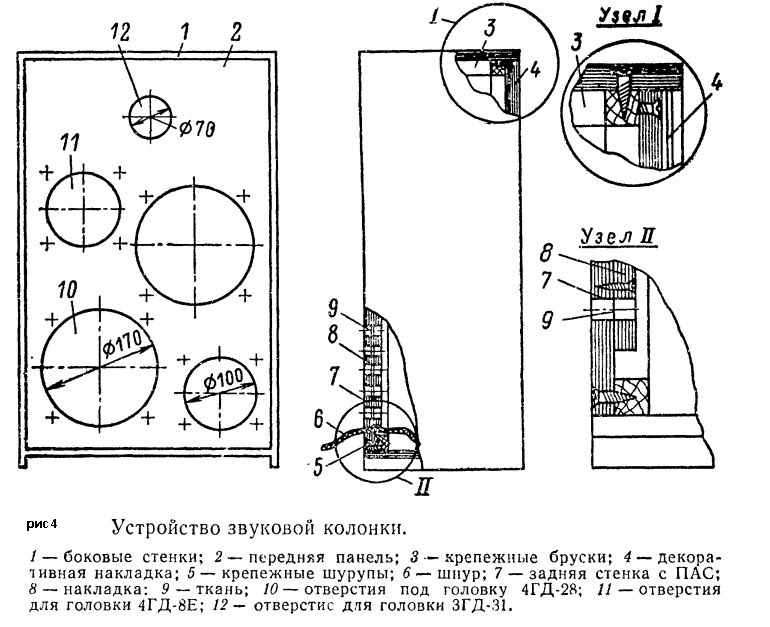

Сопротивление постоянному току такой АС составляет 8 Ом. включение двух однотипных головок с разными частотным резонансом (63 и 90 Гц) последовательно позволяет получить более равномерную частотную характеристику. В качестве СЧ использованы две головки 4ГД-8Е. Емкость конденсатора С1 рассчитывалась из условия обеспечения частоты среза 500Гц. Головка 3ГД-31 предназначена для воспроизведения только ВЧ (более 8 кГц), что определяется  емкостью конденсатора С2 (4,0мкФ). Внешние размеры звуковой колонки 580*370*230 мм. Стенки ее выполнены из многослойной фанеры толщиной 10 мм. На задней стенке (съемной) колонки выполнено 99 отверстий диаметром 13 мм, закрытым слоем материи (панель акустического сопротивления). Способ крепления отдельных элементов конструкции колонки показано на рисунке 4.
Громкоговорители закрепляют на передней панели, спереди устанавливают рамку с отверстиями напротив головок, обтянутую декоративной тканью. Стенки колонки фанируют под ценные породы дерева и затем покрывают лаком. Их так же можно обклеить декоративной пленкой.
Панель акустического сопротивления изготавливают так: к задней стенке прикрепляют шурупами фанеру, затем одновременно в них сверлятся отверстия. После этого фанеру снимают и все отверстия в задней стенке закрывают поролоном. Снова накидывают фанеру и постепенно закрепляют шурупами, при этом обеспечивается натяжение поролона, находящегося между ними. Применение панели акустического сопротивления для звуковых колонок замкнутого типа позволяет избежать повышенного требования к качеству обработки внутренних поверхностей и не обклеивать внутренние стенки звукопоглощающим материалом.
