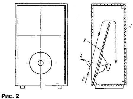

Следуя изложенному принципу исключения акустического короткого замыкания, автором были разработаны конструкции акустического оформления, один из вариантов которого приведен на рис. 2.
В корпусе с глухой задней стенкой 1 нижняя часть передней панели 2 ("ломаная дека") наклонена под углом к вертикали, образуя с верхней частью передней панели "волновод" для звуковых волн, создаваемых с тыльной стороны головки громкоговорителя. При расчете конструкции важно выполнить условие, чтобы площадь поперечного сечения волновода, по которому распространяется звуковой поток из ящика, была не менее площади тыльной поверхности диффузора. В противном случае воспроизведение самых низких частот будет ослаблено вследствие остаточной упругости воздуха в ящике. Измерения, проведенные в безэховой камере Акустического института РАН, подтвердили рассмотренные предположения, что и позволяет сделать излагаемые в этой статье рекомендации. Звук, выходящий из волновода, обеднен в области высоких частот, и он на слух кажется более бархатистым, чем звук фронтального потока. Это отнюдь не ухудшает музыкальности звучания из-за иного направления распространения развернутого потока: помещение также участвует в формировании звукового образа, делая его объемным. Даже если помещение содержит много поглотителей звука, например, ковровых изделий и мягкой мебели, естественность звука и его объемность не теряются.

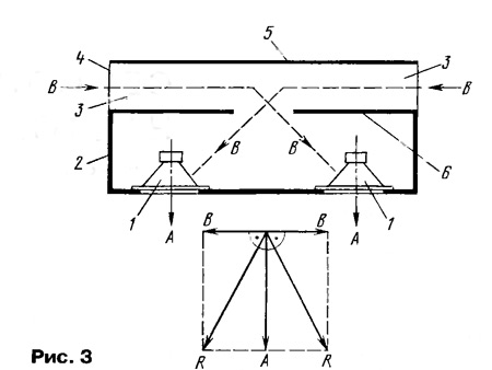

На рис. 3 показаны еще одна конструкция громкоговорителя и векторная диаграмма распространения звуковых потоков А, В и R. Звуковой поток А является фронтальным, поток В — тыльным. Вектор R является равнодействующим от сложения векторов А и В. На этом рисунке следующие обозначения элементов: 1 — звуковая головка; 2 — корпус; 3 — волновод для выхода звуковой энергии тыльного излучения; 4 — выходное отверстие волновода; 5 — стенка волновода; 6 — передняя стенка волновода. Такой громкоговоритель обеспечивает более диффузное распространение звука в пространстве. На передней стенке громкоговорителя устанавливают и высокочастотные головки.
Анализ векторных диаграмм, приведенных на рис. 1 и 3, показывает, что предложенный метод исключения акустического замыкания между потоками А и В позволяет преодолеть это вредное явление в звуковых системах с одновременным энергетическим и качественным выигрышем.

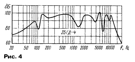

Для получения сравнительных параметров была исследована и обычная АС с головкой 4А-32; за прототип взят серийный громкоговоритель 35ГД-4 в закрытом корпусе. Его измеренная частотная характеристика приведена на рис. 4. В диапазоне частот 80... 12000 Гц средняя характеристическая чувствительность — около 94 дБ/VBt-m при неравномерности до 26 дБ. В корпусе помещен звукопоглощающий материал. Звучание этой АС не отличается высоким качеством.

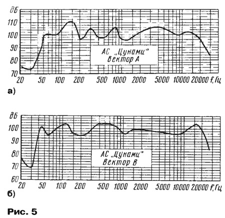

На рис. 5,а приведены результаты измерений частотной характеристики громкоговорителя "Цунами" (его конструкция аналогична показанной на рис. 1) с той же головкой 4А-32. Средняя эффективность фронтального излучения возросла до 98 дБ/VBt-m в диапазоне частот 40...20000 Гц, неравномерность АЧХ уменьшилась до 9 дБ, полоса воспроизводимых частот расширилась. Выигрыш по электроакустическому коэффициенту полезного действия прототипа и АС "Цунами" оказался равным 6,4 раза!
На рис. 5,6 приведена АЧХ громкоговорителя по вектору В, из которой следует, что полоса излучаемых частот равна 50..J6000 Гц при эффективности 96 дБ/√Вт-м и неравномерности в полосе 12 дБ. В АС 35ГД-4 и подобных ей энергия тыльного излучения головки превращается в тепло.
Выполненные автором АС по аналогии с конструкцией на рис. 2 с использованием корпусов от ламповых телевизоров "Рубин", "Электрон" и др. показали прекрасные результаты. Использовались головки 4А-32, 6ГД-2 и др., способные хорошо воспроизводить низкие частоты. Головки с тяжелой подвижной системой автор не использовал в связи с их малой эффективностью и недостаточно широкой полосой рабочих частот. Изготовление предложенных АС, лишенных акустического замыкания, доступно в домашних условиях и представляет интерес при утилизации устаревшей аппаратуры.
