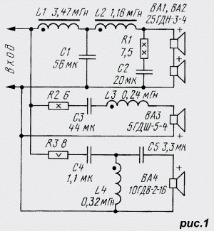

Принципиальная схема АС приведена на рис.1. В СЧ звене работает широкополосная головка 5ГДШ-5-4 с пропитанным мастикой подвесом и установленными на окна диффузородержателя панелями ПАС. Эту головку можно заменить на 6ГДШ-5-4, но поскольку уровень ее характеристической чувствительности ниже, чем у 5ГДШ-5-4, то резистор R2 нужно взять меньшего сопротивления.
    При подборе ВЧ головки следует выбрать экземпляры с наиболе низкой частотой резонанса. Затем следует разобрать головки, с тем, чтобы заменить в них звукопоглотитель. Для этого нужно отвернуть винты, крепящие акустическую линзу, затем снять саму линзу и купол головки. В качестве нового звукопоглотителя рекомендуется применить 0.5 г глазной (мелкодисперсной) ваты. Ее следует равномерно распушить и положить под купол. Затем ВЧ головку нужно собрать в обратной последовательности. Крепежные винты акустической линзы фиксируют лаком НЦ.
    Коротко о фильтре. В низкочастотном звене применен фильтр L1C1L2C2R1 третьего порядка с частотой среза 550 Гц и затуханием 18 дБ/окт, в среднечастотном - полосовой фильтр первого порядка R2C2L3 и в высокочастотном - фильтр третьего порядка R3C4L4C5.
    Катушки L1 и L2 намотаны на плоских магнитопроводах из феррита 2000НМ размерами 8x15x80 мм; L1 содержит 200, а L2 - 72 витка провода ПЭЛ-2 1,12. Намотка - виток к витку. Катушки L3, L4 состоят соответсвенно из 140 и 147 витков провода ПЭЛ-1 0,56. Они намотаны на пластмассовых каракасах диаметром 20 и высотой 25 мм. В фильтрах применены конденсаторы К73-16 (C1-C3) и К73-21, К73-17 (C4,C5), резистор R1 - ПЭВ, R2, R3 состоят четырех включенных параллельно резисторов МЛТ-2 сопротивлением 16 Ом. Все элементы фильтра смонтированы на стеклотекстолитовой плате, которая через резиновые шайбы крепится шурупами к задней панели корпуса акустической системы.
