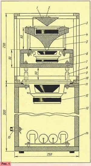

Конструкция одного из громкоговорителей трехполосной АС показана на рис. 1. Он состоит из закрытого корпуса 13 с габаритными размерами 500x250x250 мм. В нем через уплотнительное кольцо 10 с помощью гаек 11 и стоек 8 закреплена НЧ головка 12. В нижней части корпуса установлен разделительный фильтр 14, а на одной из его боковых стенок - входные гнезда 15. Весь внутренний объем корпуса заполнен хлопчатобумажной ватой. Ее потребуется около 400 г. При таком акустическом оформлении резонансная частота НЧ головки составляет около 50 Гц.
Над верхней частью корпуса на четырех стойках 8 закреплен среднечастотный бокс 7 размерами 200x200x90 мм. В отверстии его верхней крышки установлена СЧ головка 6. Внутренний объем бокса также заполнен хлопчатобумажной ватой (40...50 г).
Улучшение качества звучания средних частот достигнуто путем акустического демпфирования основного резонанса СЧ головки. С этой целью окна ее диффузородержателя следует заклеить синтетическим войлоком толщиной 3...5 мм. Предварительно из плотной бумаги нужно изготовить шаблон, соответствующий конфигурации окна. Затем по нему вырезать заготовки из войлока и, нанеся на их края клей "Момент", вклеить в окна диффузородержателя. Эту операцию рекомендуется производить очень тщательно, не допуская образования щелей.
Над СЧ головкой на стойках 5 укреплен большой зву-корассеивающий конус 4, а над ним на кронштейне 2 -малый 1. ВЧ головка 3 смонтирована в полости большого конуса.
Сверху на края низкочастотного корпуса устанавливается затянутая акустически прозрачной тканью защитная объемная рамка 9, прикрывающая СЧ бокс и звукорассеивающие конусы.

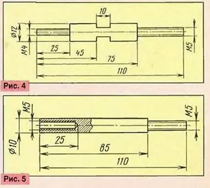

Все головки и звукорассеивающие конусы закреплены на верхней панели корпуса АС. причем НЧ головка установлена непосредственно в ее центральном отверстии, а остальные детали закреплены на металлических стойках, эскизы которых показаны на рис. 4 и 5. Нижние части стоек (рис. 4) с резьбой М5 ввернуты в запрессованные с внутренней стороны верхней панели гайки и фиксируют НЧ головку, а верхние с резьбой М4 входят в отверстия дна СЧ бокса и закрепляются в нем гайками с такой же резьбой и шайбами.

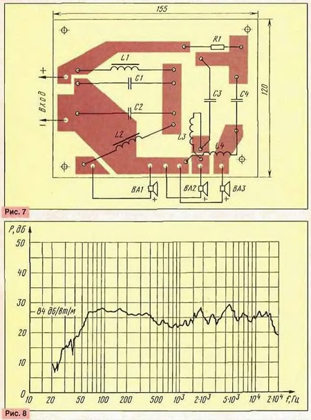

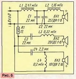

После изготовления всех деталей корпуса АС приступают к монтажу разделительного фильтра. Его принципиальная схема приведена на рис. 6 Детали фильтра можно смонтировать на плате из фольгированного гетинакса (рис. 7) или просто на куске ДСП методом навесного монтажа. В фильтре использован резистор С5-5 мощностью 8 Вт и конденсаторы К73-16 (С1-СЗ) и К73-11 (С4).
Включенные последовательно с НЧ головкой катушки Li, L2 намотаны на незамкнутых половинках магнитопровода строчного трансформатора и содержат соответственно 161 и 90 витков провода ПЭВ-21,0. Обмотки катушек должны быть изолированы от магнитопровода одним-двумя слоями изоляционной ленты. Катушки L3. L4 намотаны на корпусах конденсаторов СЗ. С4, снабженных щечками из листового изоляционного материала. Расстояние между щечками первого из конденсаторов 50. а второго 35 мм. Размеры щечек соответственно 50x50 и 35x35 мм. Катушка L3 должна содержать 166, a L4 -158 витков провода ПЭВ-2 0.5.

Теперь можно приступать к сборке громкоговорителей. Вначале на одной из боковых стенок корпуса нужно закрепить входные гнезда. Затем на дне корпуса установить разделительный фильтр и подключить его к этим гнездам. Провода, идущие к СЧ и ВЧ головкам, следует пропустить через предназначенное для этого отверстие в верхней панели. Далее внутренний объем корпуса заполняют ватой и, соблюдая указанную на рис. 6 полярность, соединяют выводы НЧ головки с соответствующим звеном фильтра.
Подложив под НЧ головку уплотнительную прокладку (например, из полипеноуритана), с помощью стоек (рис. 4) закрепляют ее на верхней панели корпуса. Свободные концы стоек вставляют в соответствующие отверстия в дне СЧ бокса и, надев на них шайбы, навинчивают на них крепежные гайки М4
Теперь через отверстие в дне СЧ бокса пропускают провода, идущие к СЧ и ВЧ головкам. Под гайки, закрепляющие стойки (рис. 5) в верхней панели СЧ бокса, следует подложить лепестки и припаять к ним провода, идущие к ВЧ головке. Стойки удерживают звукорассеивающий конус СЧ головки, а две из них выполняют также функции проводников, соединяющих ВЧ головку с разделительным фильтром.
