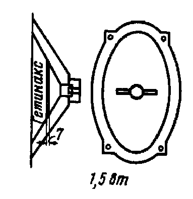

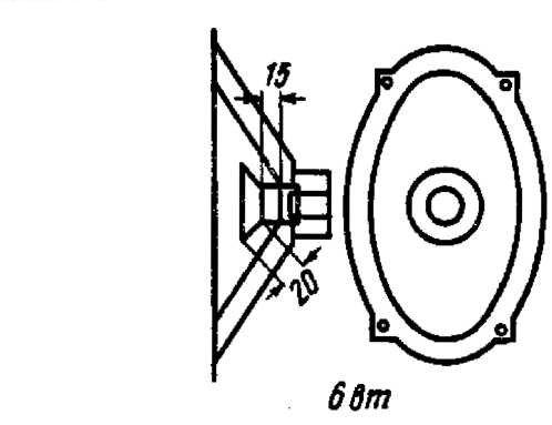

Выходные каскады каждого канала усилителя выполнены на лампах EL84 по ультралинейной схеме. Каждый канал усилителя нагружен на два громкоговорителя 6 Вт и 1,5 Вт. Чтобы улучшить звучание громкоговорителей их рекомендуется незначительно переделать, руководствуясь эскизами:
