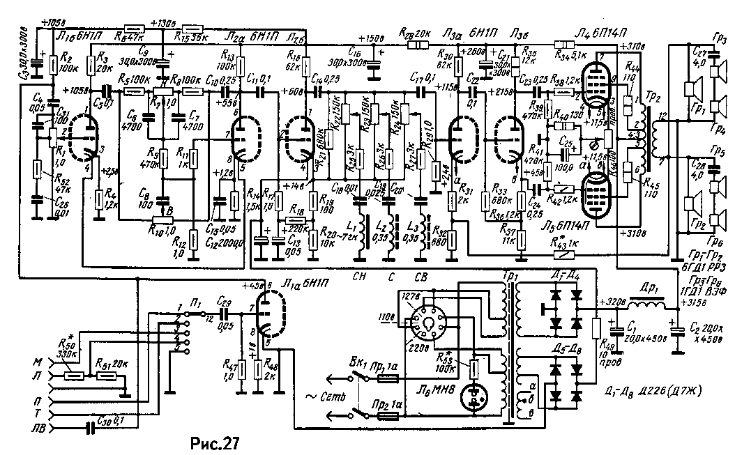

Схема усилителя
Высококачественный ламповый усилитель (6Н1П, 6П14П)Н. Зыкова
На вход усилителя включено коммутирующее устройство (см. рис.27), с помощью которого к нему могут подключаться приемник П (100 мВ), телевизор Т (100 мВ), звукосниматель, линейный выход магнитофона М (0,5 В), трансляционная линия Л (10...30 В), а также вход магнитофона (к линейному выходу усилителя ЛВ).
Первый каскад усилителя собран на лампе Л1а, он используется для усиления сигналов, поступающих с гнезд звукоснимателя, приемника П или телевизора Т. В последующие два каскада, собранные на лампе Л2 включены типовые регуляторы тембра низших и высших частот II типа (потенциометры R7 и R10) и регулятор тембра средних частот (потенциометры R22, R23 и R 24).
Для уменьшения уровня шумов, соединенные последовательно накальные цепи ламп Л1 и Л2 питаются от низковольтного выпрямителя.
На лампе Л3 смонтирован усилитель предоконечного каскада и фазоинвертор. Хорошая симметрия при минимальных искажениях в случае больших управляющих сигналов достигается применением сравнительно низкоомной анодной и катодной нагрузки фазоинвертора.
Оконечный каскад усилителя двухтактный, он собран по ультралинейной схеме. Три последних каскада усилителя охвачены глубокой отрицательной обратной связью, напряжение которой снимается со вторичной обмотки выходного трансформатора и подается в катодную цепь лампы Л3.
Силовой трансформатор Тр1 собран на сердечнике из пластин Ш20, толщина набора 45 мм. Сетевая обмотка содержит 2х(50+315) витков провода ПЭЛ 0,38, повышающая - 700 витков провода ПЭЛ 0,29. Обмотка низковольтного выпрямителя состоит из 45 витков того же провода, а обмотка накала ламп - 17+4 витка провода ПЭЛ 1,0.
Дроссель фильтра Др1 индуктивностью 4 Гн намотан на сердечнике из пластин УШ16, толщина набора 15 мм, его обмотка содержит 2300 витков провода ПЭЛ 0,25. Катушка L1 = 6,5 - намотана на сердечнике из пластин УШ12, толщина набора 18 мм, обмотка его состоит из 3100 витков провода ПЭЛ 0,14. Катушки L2 и L3 выполнены на броневых сердечниках типа СБ-4а. Катушки намотаны внавал на цилиндрических каркасах из эбонита или текстолита и содержат 2200 витков провода ПЭВ-2 0,1 (индуктивность 0,35...0,4 Гн).
Выходной трансформатор Тр2 собран на сердечнике из пластин Ш19 толщиной набора 45 мм. На рис.28 показаны схема и вариант расположения его обмоток. Первичная обмотка 1-6 наматывается проводом ПЭВ-2 0,18 и содержит 3000 витков, вторичная 7-12 - проводом ПЭВ-2 0,57, 180 витков. Выводы располагаются так, чтобы сделать короткими перемычки выводов 3-4, 7-9-11, 8-10-12. На выводы нужно надеть трубки и распаять их на монтажных колодках, установленных на трансформаторе.
