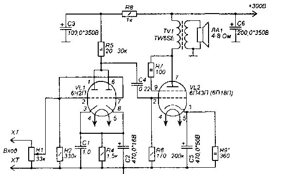

Схема усилителя в варианте с автосмещением выходной лампы приведена на рис. 1. Входной сигнал после регулятора громкости подается на управляющую сетку двойного триода 6Н2П. Лампа эта имеет высокий коэффициент усиления и высокое внутреннее сопрогивление, что в данном случае не очень хорошо. В подробности это-'0 я вдаваться не буду, так как об этом можно прочитать в любой радиотехнической литературе.
Рис. 1. Схема усилителя
Основной особенностью включения лампы предварительного каскада является параллельное включение двух триодов, находящихся внутри одного баллона лампы 6Н2П. Этим достигается уменьшение внутреннего сопротивления лампы, что влечет за собой улучшение нагрузочной способности и соотношение сигнал/шум. Сопротивление нагрузки выбрано не случайно, при этом достигается компенсация коэффициента нелинейных искажений выходного каскада и высокая динамика сигнала. Конденсатор емкостью 470 мкФ, шунтирующий резистор катода, позволяет устранить влияние обратной связи, уменьшающей усиление первого каскада.
Конденсатор емкостью 0,22 мкФ является разделительным и от его качества очень сильно зависит звук усилителя в целом. Можно применить ФТ, К71, К78, при желании получить более “теплое” звучание -К40У-2, К40У-9, К42У-2. Не рекомендуется БМ, МБМ ввиду их утечки. Нежелательно применять К73 из-за их менее естественного звучания. Еще одно. При применении выходного трансформатора ТВ31-9 емкость этого конденсатора следует уменьшить до 0,047...0,068 мкФ. Дело в том, что ламповый однотактник при внешней простоте - конструкция сложная, например, емкость этого конденсатора входит в расчет амплитудно-частотной характеристики выходного каскада.
Теперь о выходном каскаде. Лампа 6П43П была выбрана не случайно. После прослушивания многих экземпляров ламп 6П14П, 6П18П, 6П43П было отдано предпочтение именно последней. Конструкция лампы характеризуется правильной геометрией внутренних частей, что само по себе говорит о высоком классе этого пентода. Поставьте именно эту лампу - и вы будете вознаграждены сочным и ярким звучанием, прекрасной детализацией звука и его оттенками.
Емкость конденсатора в цепи автоматического смещения можно увеличить до 1000 мкФ (сравните звук), а резистором, включенным параллельно этому конденсатору, выставляется ток катода выходной лампы в пределах 50 мА (в варианте с автосмещением).

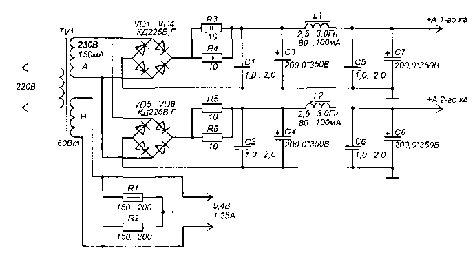

Вариант блока питания приведен на рис. 2. Схема БП не отличается от описанных многократно и в комментариях не нуждается. Питать накал постоянным током не нужно, это приведет к ухудшению микродинамики.

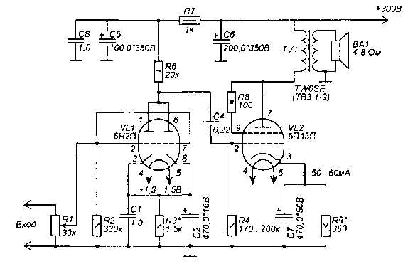

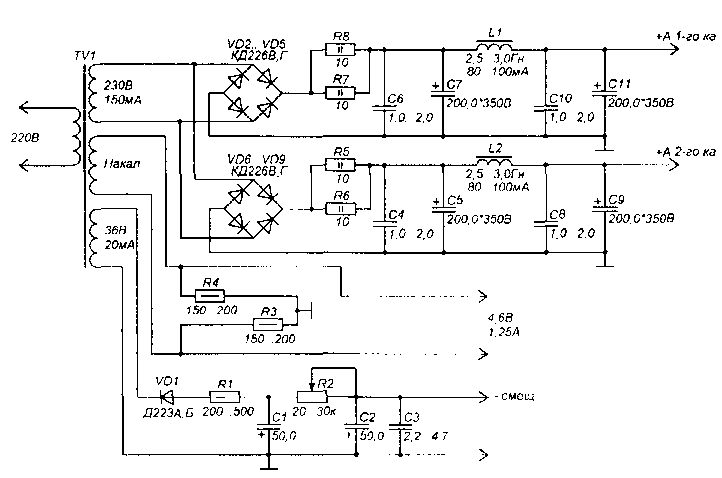

Для варианта усилителя с фиксированным смещением выходной лампы, схема которого приведена на рис. 3, в блок питания добавляется дополнительный источник напряжения смещения, схема которого приведена на рис. 4. Подстроечным резистором R2 выставляется напряжение 0,04...0,05 В в контрольной точке К.Т. на схеме усилителя рис. 3.
Рис. 2. Схема блока питания
Рис. 3. Схема усилителя с фиксированным смещением выходной лампы
Рис. 4. Схема источника напряжения смещения
