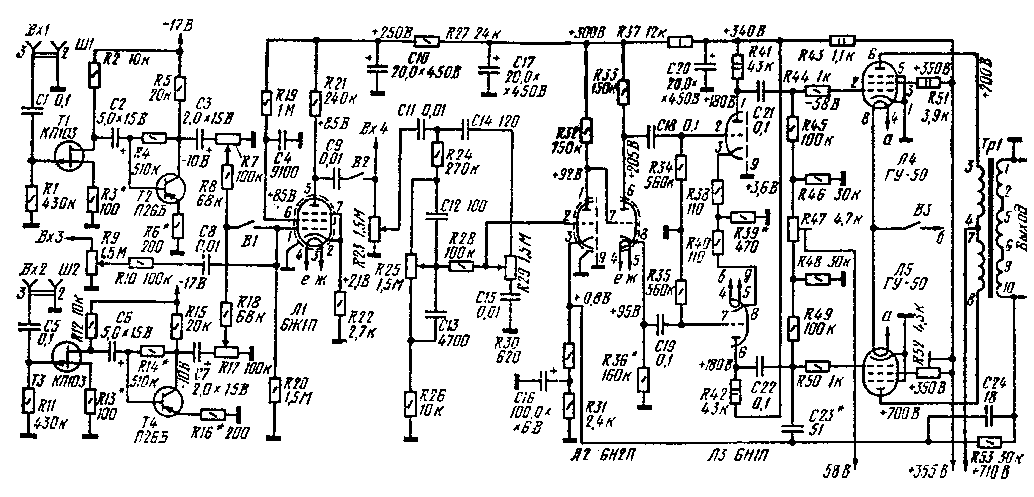

Схема усилителя
Ламповый усилитель 65 Ватт (6Ж1П, 6Н2П, 6Н1П, ГУ-50) А. Баева
Микрофонные усилители собраны на транзисторах Т1 - Т4. Для получения хорошего отношения сигнал/шум и высокого входного сопротивления их первые каскады собраны на полевых транзисторах. Каскады охвачены отрицательной обратной связью по току (через резисторы R3 и R13), благодаря чему они обладают высоким входным сопротивлением во всем диапазоне рабочих частот. Для снижения выходного сопротивления первых каскадов ток истока выбран достаточно большим - около 0,8 мА. Несмотря на это, уровень шума на их выходах очень мал, так как шумы полевых транзисторов не зависят от тока в канале.
Со стоков транзисторов Т1 и Т3 сигналы поступают через разделительные конденсаторы С2 и С6 на вторые каскады усилителей, собранные на транзисторах Т2 и Т4. Резисторы R4, R6, R14 и R16 являются элементами обратной связи, а резисторы R4 и R14, кроме того, служат для подбора и стабилизации режима работы транзисторов.
Переменные резисторы R7 и R17 служат для регулировки громкости сигналов, поступающих на микрофонные усилители.
Для устранения фона переменного тока накальные нити ламп Л1 и Л2 питаются постоянным током, подаваемым с выпрямителя, собранного на диодах Д17, Д18 (рис.37). С этой же целью в цепь накала лампы ЛЗ с делителя R55. R56 подается положительное (относительно катода) напряжение 50 В.
После фазоинверторного каскада (Л2) сигналы усиливаются каскадом на лампе ЛЗ. Сопротивления резистров в анодных цепях триодов этой лампы выбраны так, чтобы получить максимальное неискаженное напряжение на управляющих сетках выходных ламп.
Анодные цепи ламп Л1, Л2, ЛЗ питаются через развязывающие фильтры R27, СЮ, R37, С17 и R43, C20, устраняющие фон переменного тока и предотвращающие паразитную связь между каскадами усилителя.
схема выпрямителя
Оконечный каскад усилителя мощности собран по двухтактной схеме на лампах Л4 и Л5. Смещение на управляющие сетки ламп оконечного каскада подается от отдельного выпрямителя, собранного на диоде Д19. Переменный резистор R59 служит для установки величины напряжения смещения на управляющих сетках - 58 В. При этом напряжении ток покоя каждой из выходных ламп составляет 40 мА. Переменный резистор R47 предназначен для выравнивания напряжений смещения на управляющих сетках, а резистор R52 - для установки напряжения на экранной сетке лампы Л5, равного напряжению на экранной сетке лампы Л4. Выключатель В3 предназначен для отключения накала выходных ламп в тех случаях, когда не требуется одновременная работа обоих усилительных каналов.
Для снижения нелинейных искажений и выравнивания частотной характеристики последние четыре каскада усилителя охвачены глубокой отрицательной обратной связью. Ее сигнал подается с вторичной обмотки выходного трансформатора Тр1 через резистор R53 в цепь катода левого триода лампы Л2. Конденсаторы С23 и С24 устраняют возможное самовозбуждение усилителя на ультразвуковых частотах (40-200 кГц).
