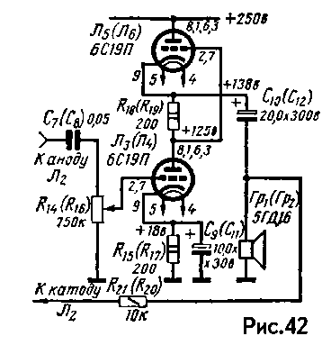

Лампы 6Н5С, как известно, не имеют пальчиковых аналогов, но по параметрам к ним ближе всего подходят триоды 6С19П, поэтому можно заменить каждую лампу 6Н5С на две 6С19П. Схема такого выходного каскада приведена на рис.42.
Оптимальной нагрузкой каждого канала является громкоговоритель, сопротивление звуковой катушки которого колеблется в пределах от 150 до 550 Ом. Наиболее подходят для этой цели громкоговорители 4ГД5 и 5ГД16. Относительно неплохие результаты можно получить, соединив последовательно достаточное количество обычных низкоомных громкоговорителей. В самом крайнем случае можно воспользоваться согласующим автотрансформатором, что нежелательно, так как все достоинства бестрансформаторного выхода в этом случае будут сведены на нет.

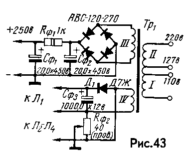

Силовой трансформатор (рис.43) собран на сердечнике, набранном из пластин Ш32, толщина набора 52 мм. Сетевая обмотка I содержит 385+60 витков провода ПЭЛ 0,64, сетевая обмотка II-325 витков провода ПЭЛ 0,41, повышающая - 900 витков провода ПЭЛ 0,2, а обмотка накала - 23 витка провода ПЭЛ 1,35. Выпрямитель собран на селеновом столбике АВС-120-270.
Налаживание усилителя сводится к устранению фона и подгонке режимов. Если, несмотря на экранировку, развязку и т. д., уровень фона остается значительным, следует попробовать питать нить накала первой лампы постоянным током от отдельного выпрямителя, как показано на рис.43. Хорошие результаты дает присоединение параллельно цепи накала потенциометра общим сопротивлением 30-100 Ом. с заземленным средним выводом. При этом нельзя использовать шасси в качестве одного из проводов накала.
