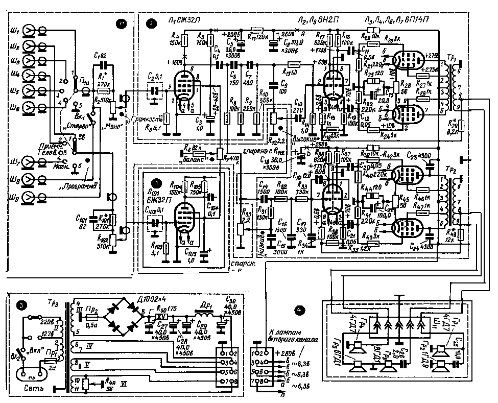

Оба стереоканала усиления совершенно идентичны, поэтому на схеме  изображен один из них и общий для обоих каналов источник питания.
Схема усилителя
Двухканальный ламповый усилитель 24 Вт
От переключателя П1 звуковой сигнал подводится к управляющей сетке лампы Л1 (во втором стереоканале - Л10) типа 6Ж32П. В цепи сетки этой лампы находится потенциометр R2, регулирующий усиление (громкость) без тонкомпенсации. Такая схема регулирования позволяет применить обычный сдвоенный потенциометр без отводов. Разумеется, при наличии специального сдвоенного потенциометра с отводами тонкомпенсацию следует предусмотреть.
Усиленный первым каскадом входной сигнал подается затем на фильтры высших (С6, R9, С7 R10) и низших (R31, С15, R32, С16, R33, С17) частот. Раздельная регулировка тембра производится R12 и R30. Частота разделения каналов выбрана довольно низкой - 500 Гц, при такой частоте разделения мощности каналов высших и низших звуковых частот должны быть одинаковыми, что позволяет выполнить последующие каскады (в том числе и оконечные) совершенно идентичными.
Дальнейшее усиление осуществляется раздельно по высшим и низшим частотам левыми (по схеме) половинами ламп Л2 и Л5, (соответственно). Аноды левых половин этих ламп непосредственно соединены с управляющими сетками правых половин, играющих роль фаэоинверторов. Отсутствие переходных конденсаторов уменьшает общий фазовый сдвиг в канале и повышает устойчивость усилителя при глубокой отрицательной обратной связи. Выходные каскады (Л3, Л4, Л6, Л7,) выполнены по ультралинейной схеме. Начальные токи (покоя) оконечных ламп выравниваются резисторами R26 и R45.
Переключатель П1 (желательно на керамической основе) имеет 11 положений, но ограничен девятью. Соответствующие входы подключены через одно положение, промежуточные контакты заземлены.
Оболочки конденсаторов С2 и С102 (типа МБМ) также следует заземлить, если применены конденсаторы без такой оболочки (например, КБГИ), нужно изготовить для них экраны из жести в виде цилиндров, полностью закрывающих корпус, и заземлить их.
Шасси усилителя не должно играть роль ”земляного” провода. Этот провод прокладывают изолированно от корпуса и соединяют с ним около первой лампы в каждом стереоканале. Электролитические конденсаторы усилителя также изолируют от шасси.
В источнике питания применен силовой трансформатор, собранный на сердечнике из пластин Ш-32, толщина набора 63 мм. Обмотка I содержит 381 виток провода ПЭВ-1 0,86, обмотка II -279 витков провода ПЭВ-1 0,64, экранная обмотка-один слой провода ПЭЛ0.41, повышающая обмотка III имеет 795 витков провода ПЭВ-2 0,41, обмотки IV и V содержат по 20 витков провода ПЭВ-1 1,35, а обмотка VI - 20 витков провода ПЭВ-1 1,0. Можно применить и другие силовые трансформаторы мощностью 100 Вт или даже два - по 50 Вт, выпрямленное высокое напряжение при этом не должно быть меньше 260270 В.
Дроссель фильтра Др1 собран на сердечнике из пластин Ш-16, толщина набора 45 мм, зазор в сердечнике 0,5 мм. Его обмотка содержит 1200- 1400 витков (до полного заполнения каркаса) провода ПЭВ-1 0,44.
В выпрямителе использованы четыре селеновых столбика Д1002. Их можно заменить тремя селеновыми выпрямителями АВС-120-270, включенными параллельно, или применить полупроводниковые диоды Д7Ж в параллельно-последовательной схеме включения (16 шт.).
Если усилитель собран правильно и в нем применены рекомендованные детали и элементы, то в налаживании нет необходимости. Схема рассчитана таким образом, что нужные режимы (указаны на схеме) устанавливаются автоматически.
Включив усилитель, следует убедиться в его работоспособности, подавая на вход сигнал от звукоснимателя или прикасаясь отверткой к управляющим сеткам ламп Л1 и Л101. Регулятор усиления должен стоять в среднем положении. Включая высокоомный вольтметр поочередно между анодами оконечных ламп всех четырех каналов, добиваются с помощью потенциометров R26, R45, и R126, R145 минимального (не более 1 В) показания прибора. Такую операцию следует проделывать в соответствующем канале и после замены какой-либо из оконечных ламп.
Если источник питания обеспечивает необходимое напряжение +280 В, то режимы во всех каскадах подбирать нет необходимости. В иных случаях, подбирая величины сопротивлений R20 и R39, следует добиться, чтобы в точках А и Б (при закороченном входе) установились потенциалы, указанные на схеме (рис.45). Остальные режимы установятся автоматически. Отклонение напряжений на +10 % не влияет на работу усилителя.
Уровень фона при рациональном монтаже в усилителе очень низок. Так, при закороченном входе и максимальном усилении на расстоянии в 1 м от акустических агрегатов фон не прослушивается совершенно. Минимальный уровень фона устанавливают потенциометром R49. Если нет осциллографа или лампового милливольтметра, минимум фона устанавливают на слух, приложив ухо к низкочастотному громкоговорителю.
